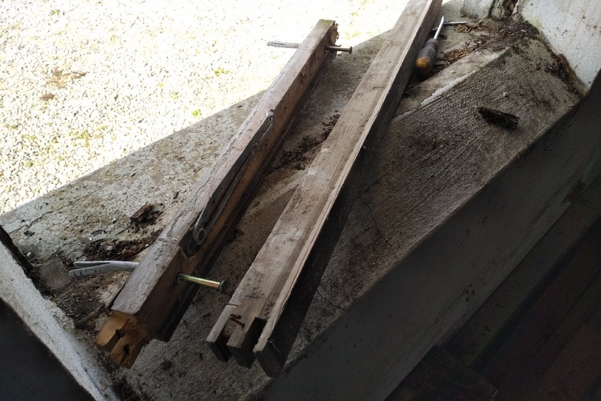

Billede 1 er udefra, mangler jo det nederste

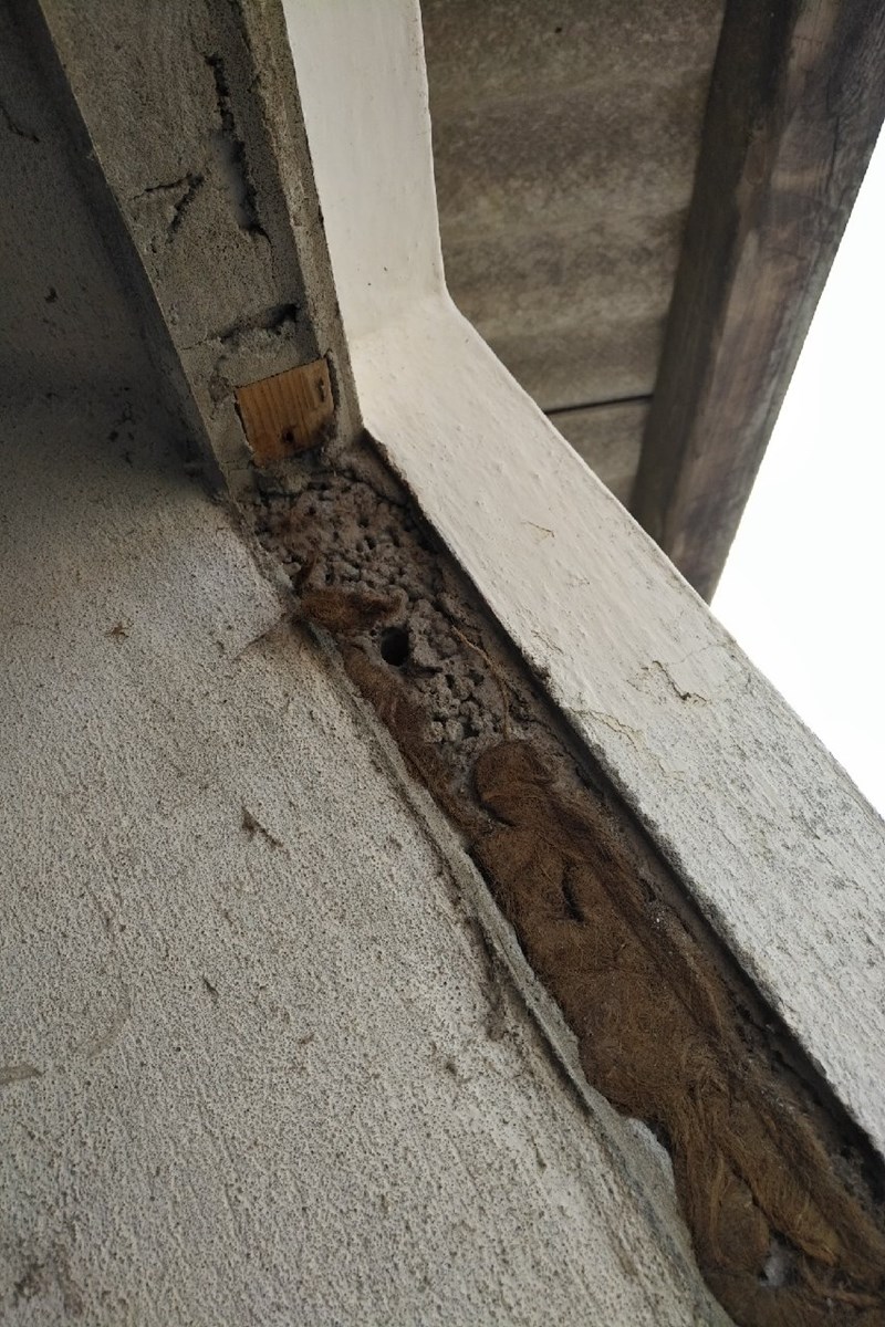

Billede 2 er indefra, efter med vold at få vinduet ud, ruden er bevaret. Til højre er den øvre, den var vist sømmet opad med to bitte tynde søm(?). Til højre er den ene side, og begge sider sad fast med to større skruer

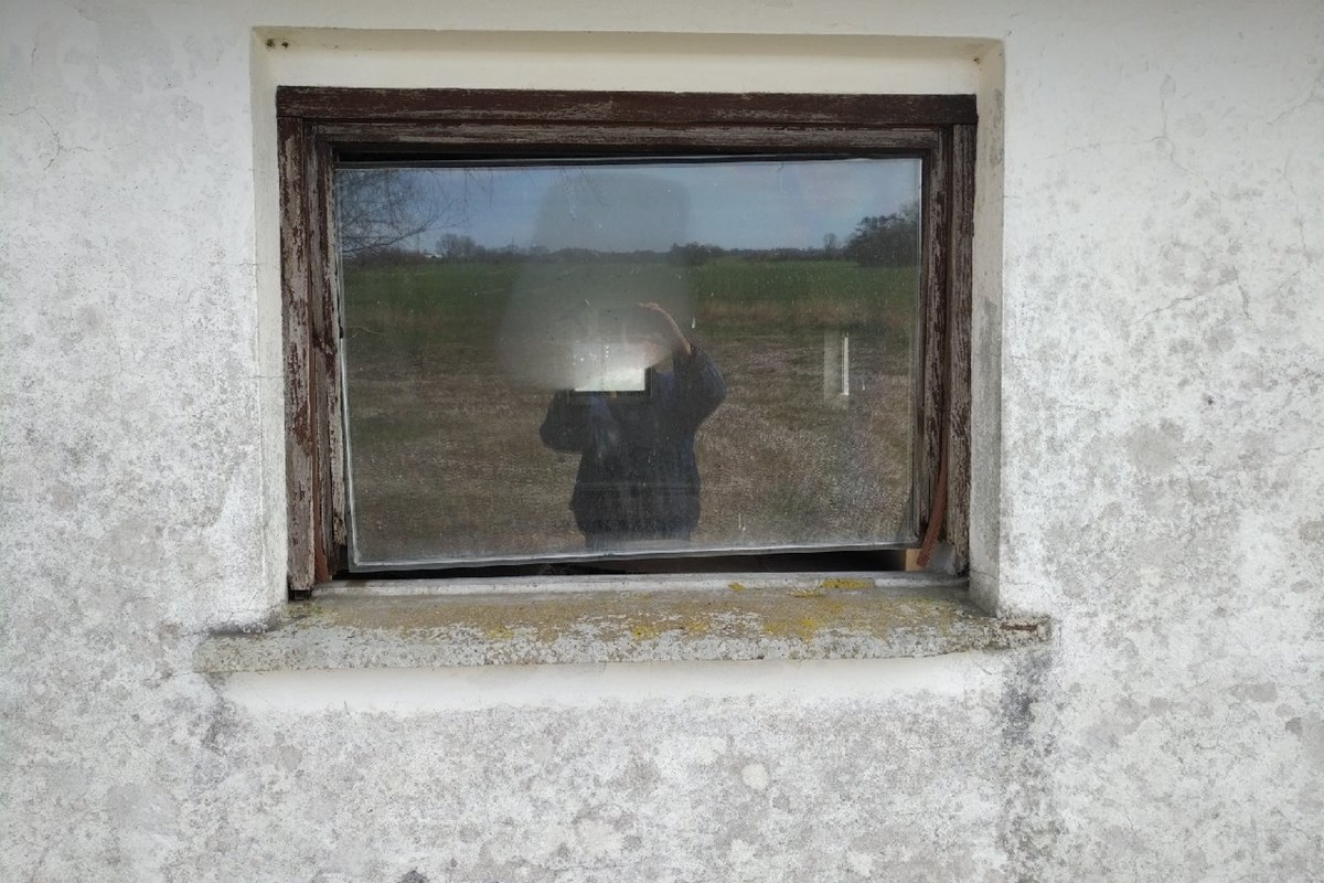

Billede 3 er vist en cement "fod" til vinduet?

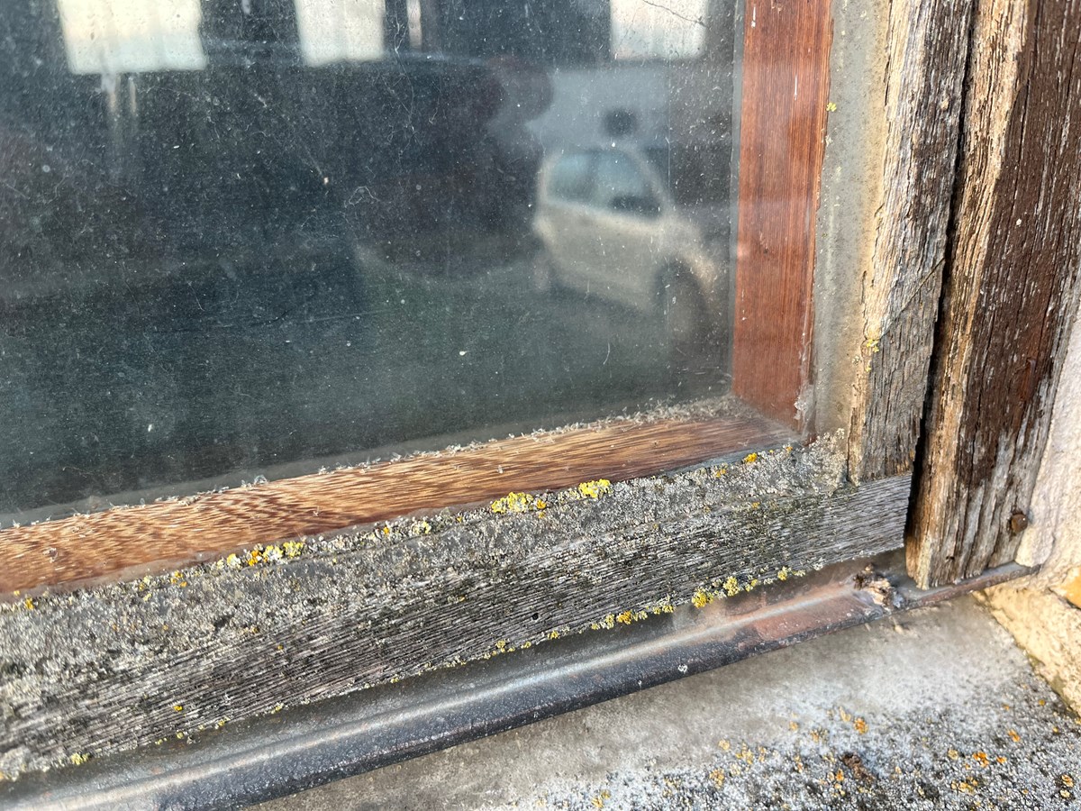

Billede 4 er vist en trædims sat ind som den øverste så kan sømmes på
Er det jeg ser på billede 2-4 standard, både i metode og mål?
