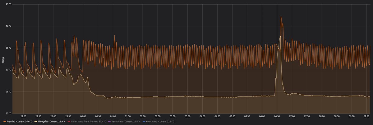

Fremløbstemperaturen ligger på ca. 32 grader, og retur temperaturen er 24 grader.

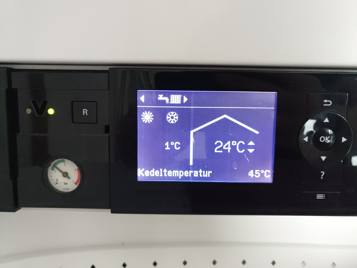

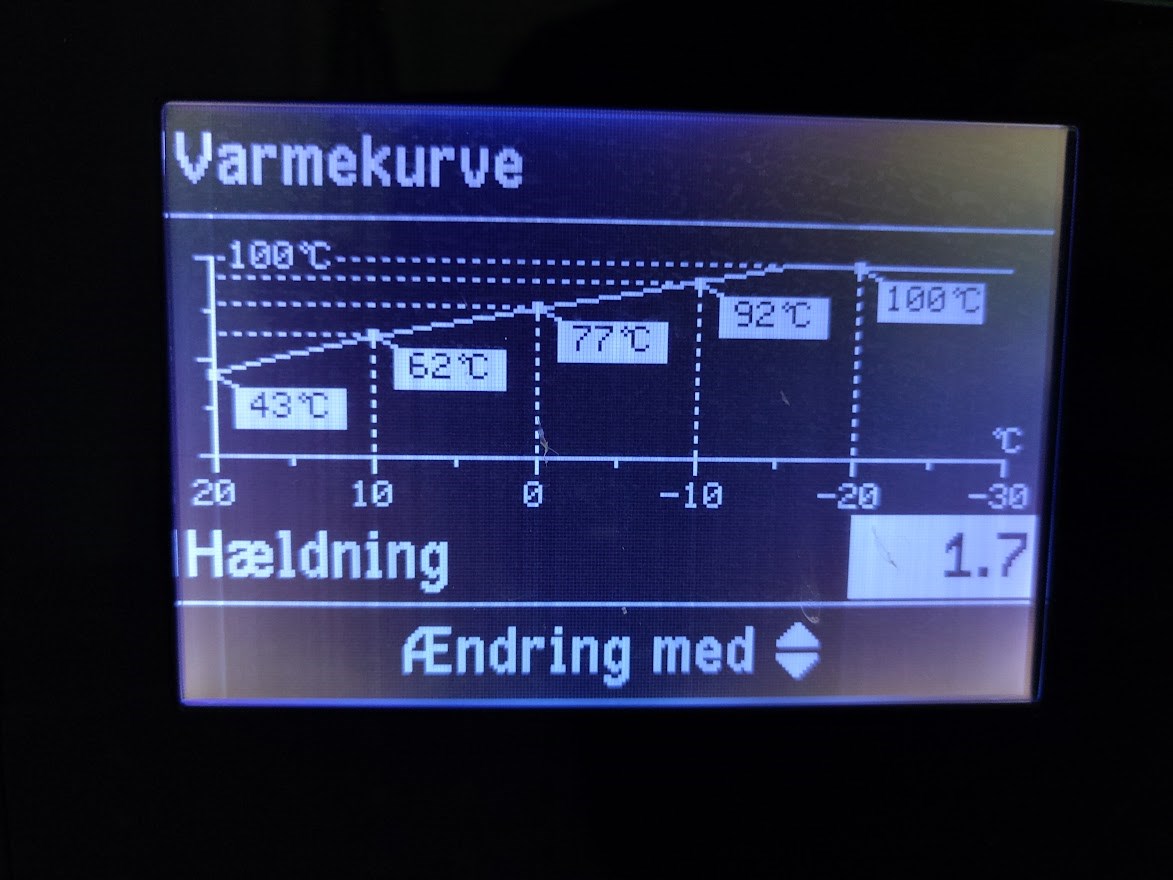

Jeg har forsøgt at ændre starttemperaturen på varmekurven, men syntes ikke rigtigt det gør nogen forskel.
Det er nærmest som at gasfyret kører med sin egen varmekurve, og ikke den jeg har adgang til.
Jeg har monteret nogle temperatur føler på gasfyret, så jeg har kunne overvåge frem og tilbageløbstemperaturen på gasfyret (se graf).
