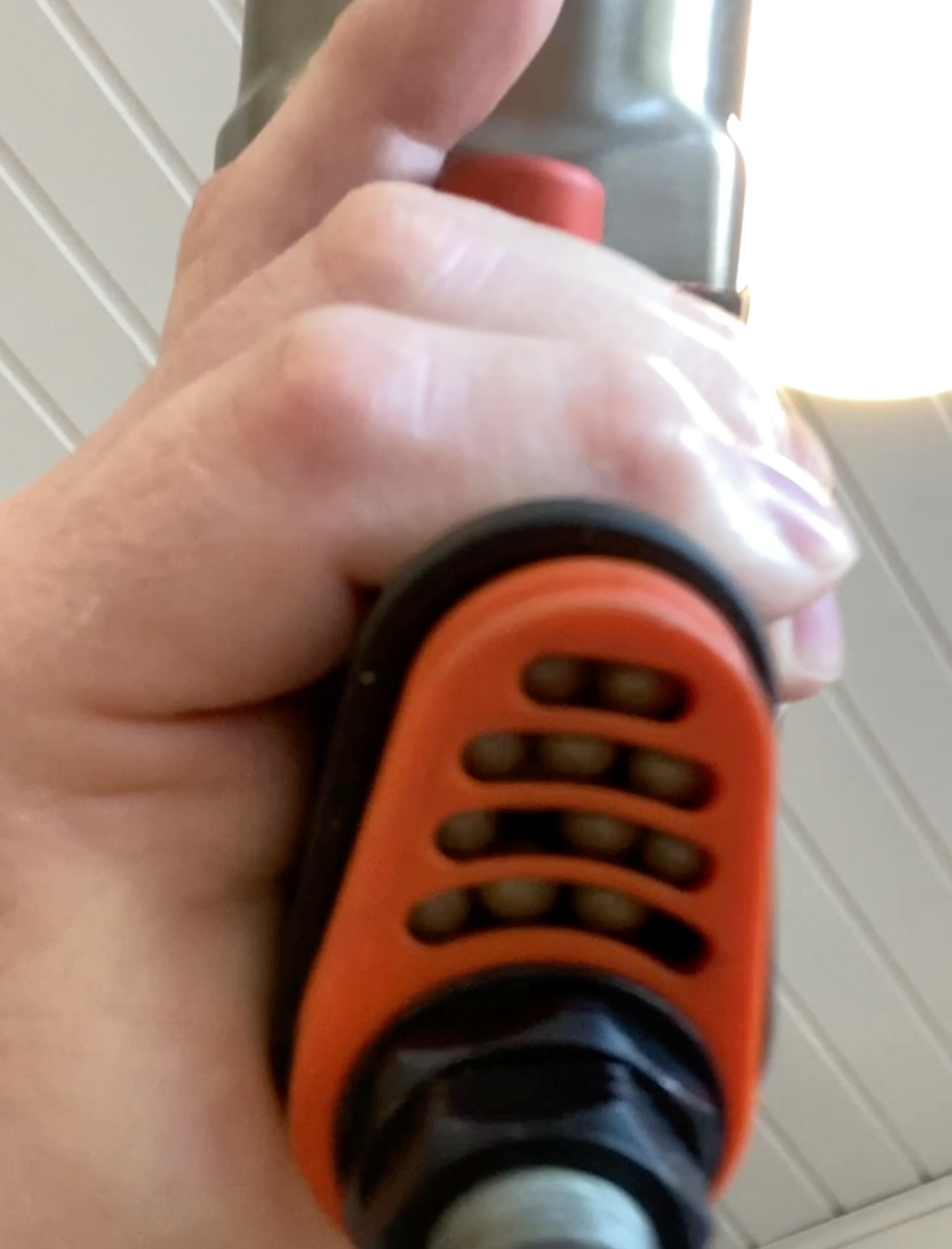

Er min slagnøgle i stykker?
Som billedet viser, rasler der nogle små kugler rundt i håndtaget på min arvede Bacho BP 815. Den er vel i stykker, så? Jeg har ikke en kompressor her og kan derfor ikke umiddelbart teste den.
Måske har nogen en forklaring samt en kvalificeret mening om, hvorvidt en reparation er mulig – og kan betale sig?
velkommen på siden
De kugler er for at støjdæmpe den retur luft den sender ud, når den arbejder, så den er sikkert helt i orden, luftværktøj er generelt ret holdbart.
Super, tak for svaret :-)
