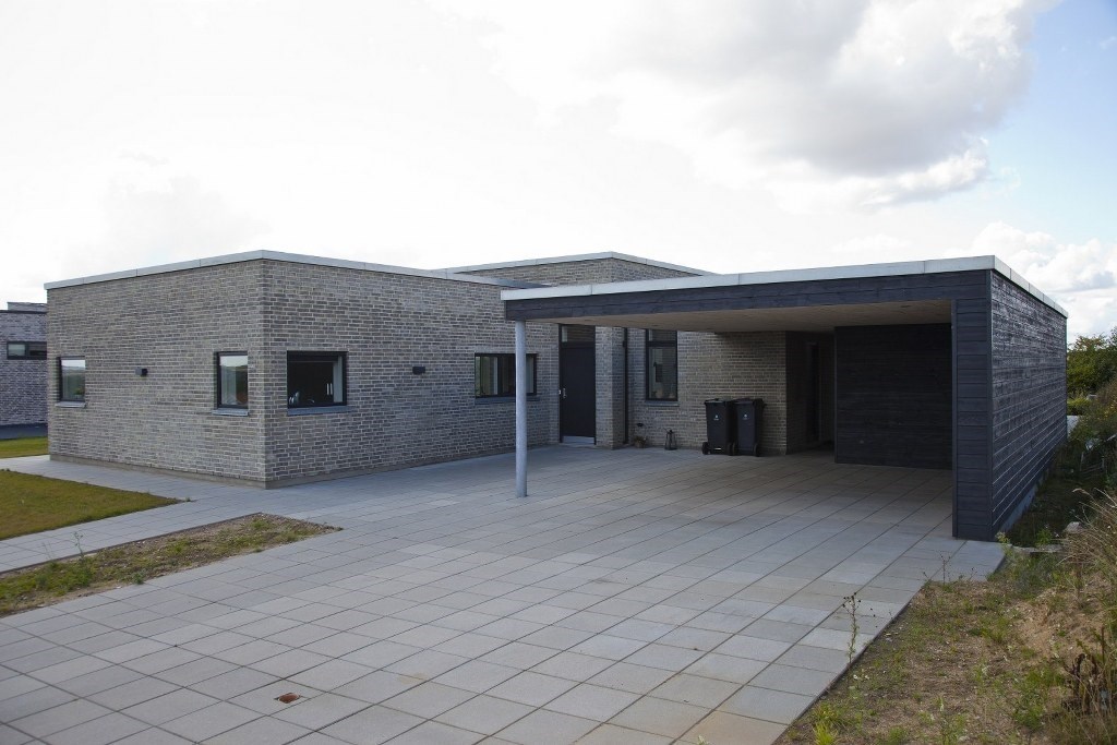

Er det til at trække rj45 i nyere eksisterende funkis huse?
Vi kigger på hus og flere af nyere huse har ikke valgt at få rstik til værelser.
Jeg vil hvis muligt gerne have Rj45 både i væggen til pc, højtalere osv samt i loftet til access points.
Men er det overhovedet muligt hvis der ikke er tomrør uden at ødelægge isolering i loft?
Jeg ved ikke hvad der menes med FUNKIS hus.
Er det i flere plan med flade tage, så skal det trækkes synlig.
Et billede af huset kan hjælpe meget på at svare mere præcis.
Det er flat tag, men ét plan, dog med forskellig højde i huset ala det hus jeg har smidt billede ind af. Vi skal ud og se et hus som dette, men det er mere et generelt spørgsmål om hvordan det er at smide stik i lofter og vægge på nyere huse, da det slet ikke er sikkert det bliver dette hus vi køber.
Huset vi skal se er fuldmuret, ved ikke om det er bedre eller dårligere til eftermontering af kabler
Det var ca. sådan noget jeg havde i tankerne.
Er der troldtek eller andet loft med synlige skruer er det let at pille enkelte plader ned. Så kan man trække RJ5 kabler.
Men ellers er det ikke nemt.
Huse med sadel tag / gitter spær er nemmere at gå til.
Ja også det jeg frygtede :)
