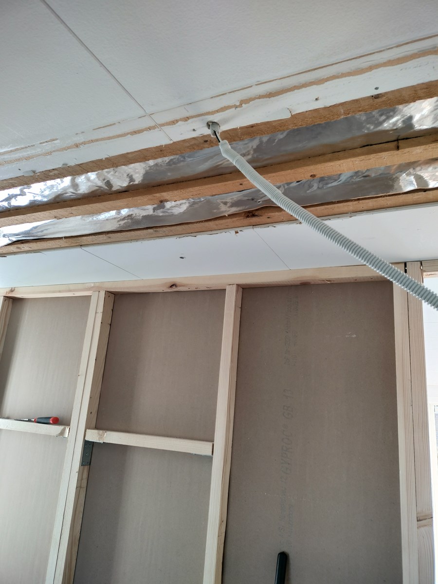

Skal flytte en ledning en halv meter over loft til en ny skillevæg og ned til strømudtag i væg. Har loft/gipspladerne af, da jeg skal have ekstra forskalling på, nu hvor de er af, har jeg lyst til at føre el kablet i et hårdt plastrør over forskallingen, men under dampspærren og isolering. En fagmand vil nok føre den over dampspærren og under isolering. Jeg går ud fra det er forbudt at føre den under dampspærren men over forskalling eller hvad? Er der nogen som gør dette.
Du må gerne føre elinstallation under dampspærren ingen problemer i det. Der må selvfølgelig ikke laves skjulte samlinger på ledninger eller kabler. Rørene på billedet kan du samle med en polykonmuffe.
