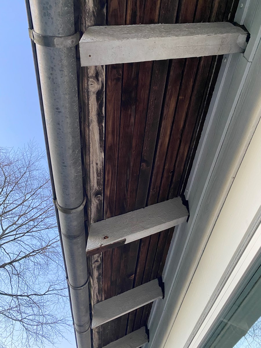

Hvad er det hvide på den yderste bræde?
Er der nogen herinde der ved hvorfor den yderste bræde ser sådan ud? Det er sådan om hele huset. Den yderste bræde er hvid i modsætning til den andre. Taget er et asbest tag - kan det være hvid asbest der er på bræden, som er drysset ned fra taget? Eller hvad kan årsagen være?
Det er ikke asbest, men nok en form for svamp, da brættet sikkert bliver vådt ved kraftig regn.
Virker træet friskt nok, så kunne en afrensning og en gang træbeskyttelse gøre det pænt igen.
Det er klart et tegn på at det bliver vådt en gang imellem. Måske er tagplader ikke ført nok ud i tagrenden. Det kan afhjælpes ved at skubbe nederste tagplade op og montere fodblik. Men hvis det ikke er råddent og har holdt i 40-50 år, så holder det noget tid endnu.
En gang træbeskyttelse vil helt klart pynte.
