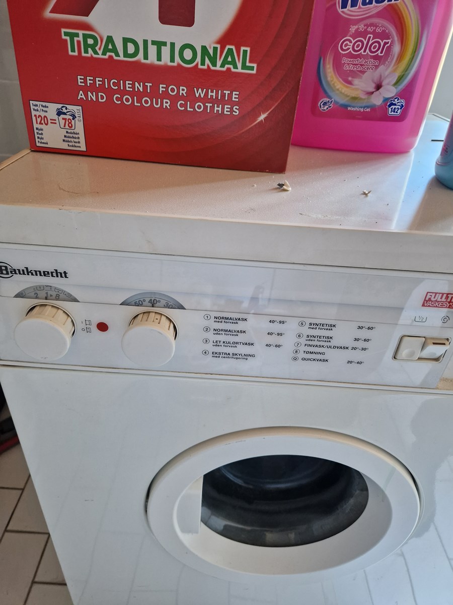

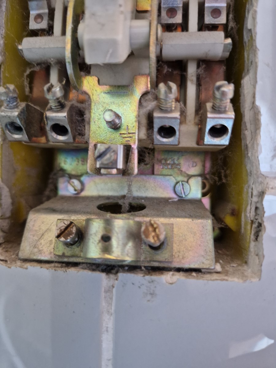

Nogle der kan hjælp? Skal slutte vaskemaskine til. der er 4 ledning + jord. 2 sorte og blå og brun. Hvordan skal de sidde i følge mit billede??

Hvis din afbryder er forbundet rigtigt, med blå i den venstre klemme, og den blå i dit kabel fra vaskemaskinen er nul (det er den sikkert, fordi det er nomen), så er forbindelserne fra venstre mod højre sådan: blå, brun, jord, sort og sort.
Det må være en ældre maskine, siden der er med tre faser og nul.

 Tak, jeg prøver lige.
StorkeMix
Det kunne være godt hvis billedet indeholdt det væsentlige, nemlig tilslutningen i toppen af afbryder.
