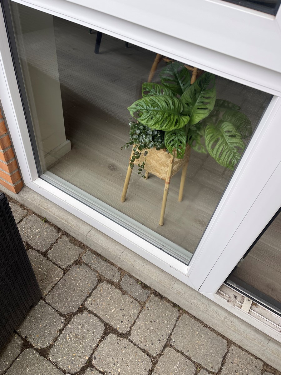

Hej, har nogle Rationel plastvinduer fra midt 90’erne, et af glassene er punkteret (ca 80x80cm) er der nogen der har erfaring med selv og udskifte dem, altså kun glasset? Kan de lister der sidder udvendigt mon pilles af nemt?

Det er ikke så svært, midt på listen lirker du en bred spartel ind, og så giver du den en let slag med en hammer.
