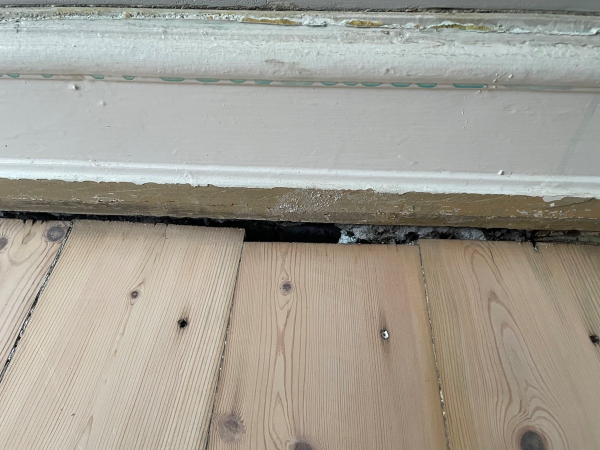

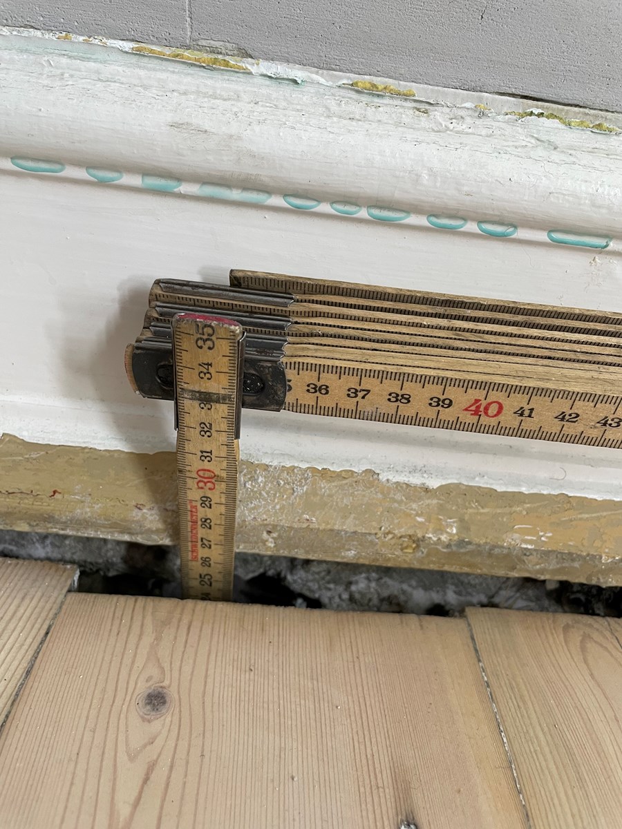

I forbindelse med istandsætning af min lejlighed, vil jeg gerne isolere samt forsegle disse hulrum som er i mellem gulvbrædder og væg, inden jeg montere fejelister på fodpaneler. Men  hvilke materialer skal jeg bruge, og hvordan?

Du kan kun komme til at forsegle åbningen, og det kan du med Maler finish også kaldet Acryl fugemasse.
Jeg kan ikke se nogen mulighed for at isolere hulrummet uden at du skal have hele gulvet pillet op.

Det giver mening, du tænker simpelhen at hulrummet er under hele gulvet, og ikke kun langs væggene.
Jeg formoder at der er hulrum hele vejen. Der ligger nok et lag lerindskud, og det dæmper lyden og er brandhæmmende.
