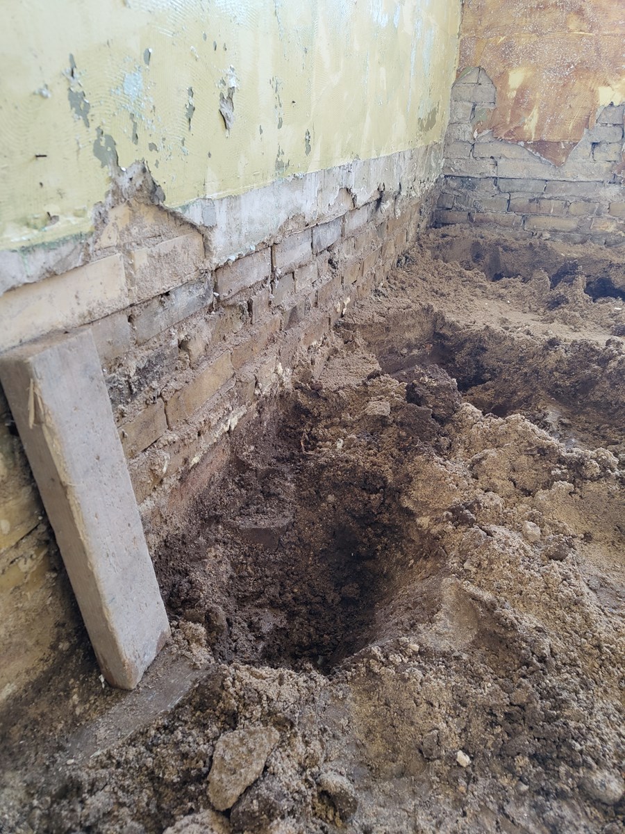

Jeg fjernede en sten for at se nærmere.
Træstykket er 44 cm og går fra gulvoverflade og til hvor murstenssoklen ender, udenfor er de 40 cm over jordoverfladen.
Murstenssoklen står på 'fliser' som hviler på store kampesten som stikker temmelig dybt.
Jeg skal ikke grave dybere end de 44 cm, så jeg kommer reelt set ikke under jordoverfladen og  hverken ned til 'fliserne' eller sokkelkampestene.
Stenene jeg gerne vil af med ligger lige altså lige under gulvhøjde og stikker ca 30 cm, altså indenfor de 44 cm.
Hvad tænker du om de nye informationer ?
Du lader de store sten langs væggene ligge, og dem som ligger inde i rummet kan du roligt fjerne.
