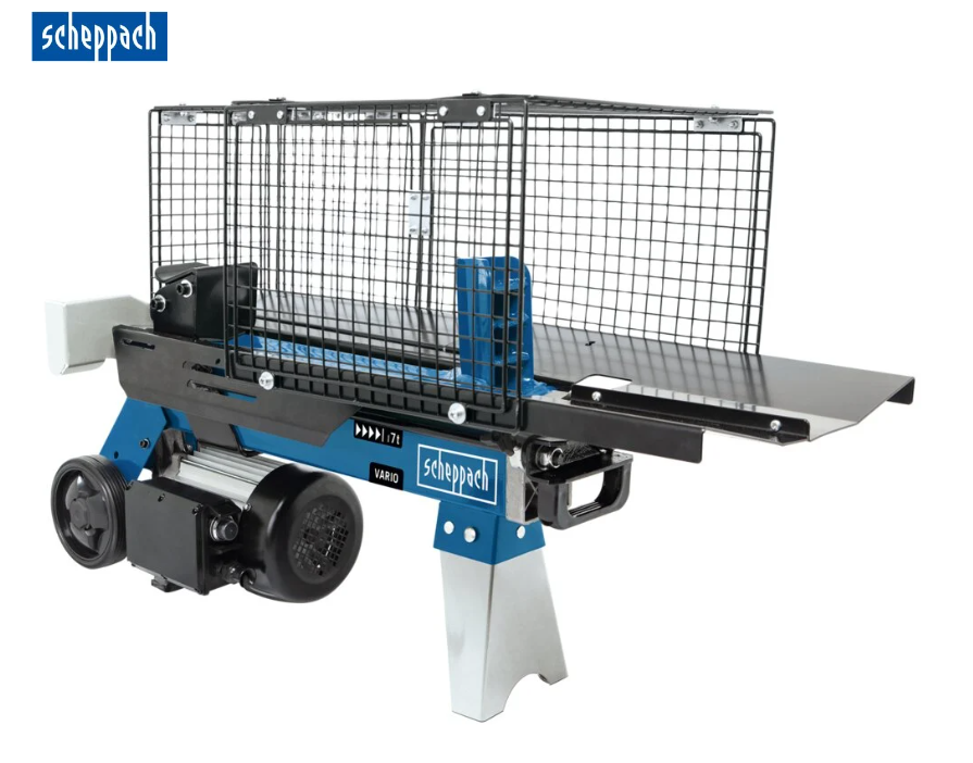

@Klodshans
Er det en alla denne (den trykker tilsyneladende 7 tons)
