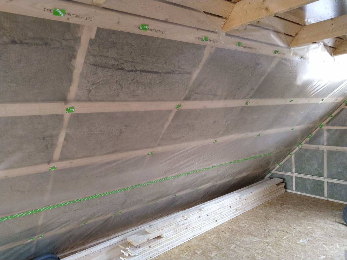

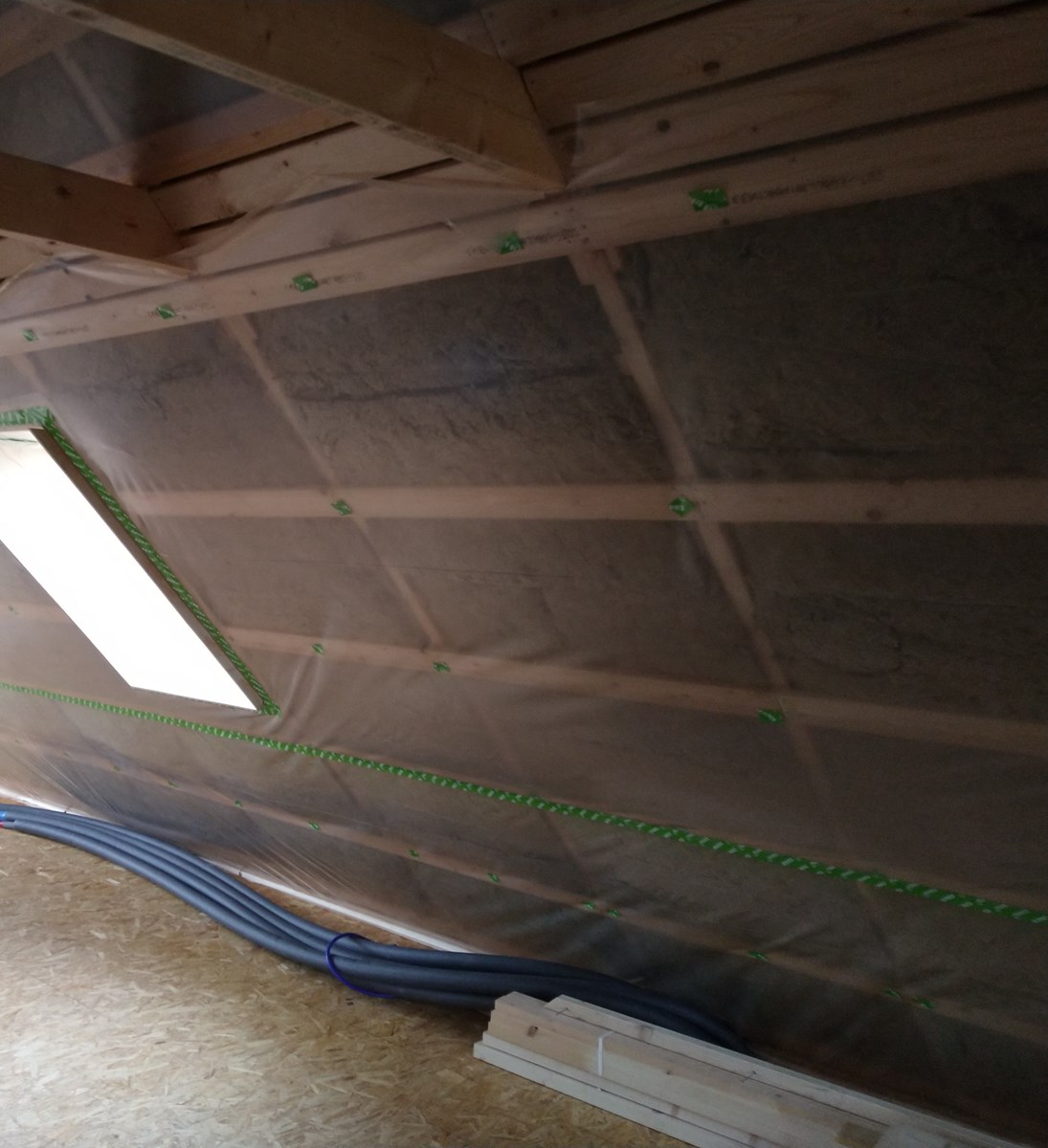

Jeg er ejer et gammelt hus med stueetage og 1. sal, hvor der er kommet nyt tag med nye spær, ny etageadskillelse og det hele. Håndværkeren der hjalp med at bygge det hele har konstrueret etageadskillelsen således at der er 200 mm isolering i etageadskillelsen med ventilationsspalte og forskalling ovenpå og til sidst 15 mm osb plader som gulv. Osb gulvet går helt ud under nedforskallingen med isolering i skråvæggene, så det er således kun muligt at sætte dampspærre på fra kip til osb gulv på 1. sal. Dermed er der ikke dampspærre fra gulv i 1. sal til mur i stueetage.
Huset opvarmes med luft/luft varmepumpe og 1. salen er ofte varmere end i stueetagen og der er dermed temperaturforskel.
Mit spørgsmål er om det vil være en fordel også at montere dampspærre i etageadskillelsen/stueetage, når der nu ikke kan laves en korrekt dampspærre fra 1. sal til mur i stueetage?

Den dampspærre du laver sidder på den varme side i forhold tll den meget kolde yderside på huset.
Det vil ikke hjælpe at sætte dampspærre imellem de 2 etager, uanset om der ofte er en mindre temperatur forskel der.
Det er meget almindeligt at det ikke kan laves helt korrekt ved tagfod, og ved ordentlig ventilation har det ikke nogen betydning.
Den dampspærre der mangler skal sådan set monteres nedefra. Det er sikkert ikke muligt da de rum kan være ok.
Så gør det så godt du kan, og ikke mere.
