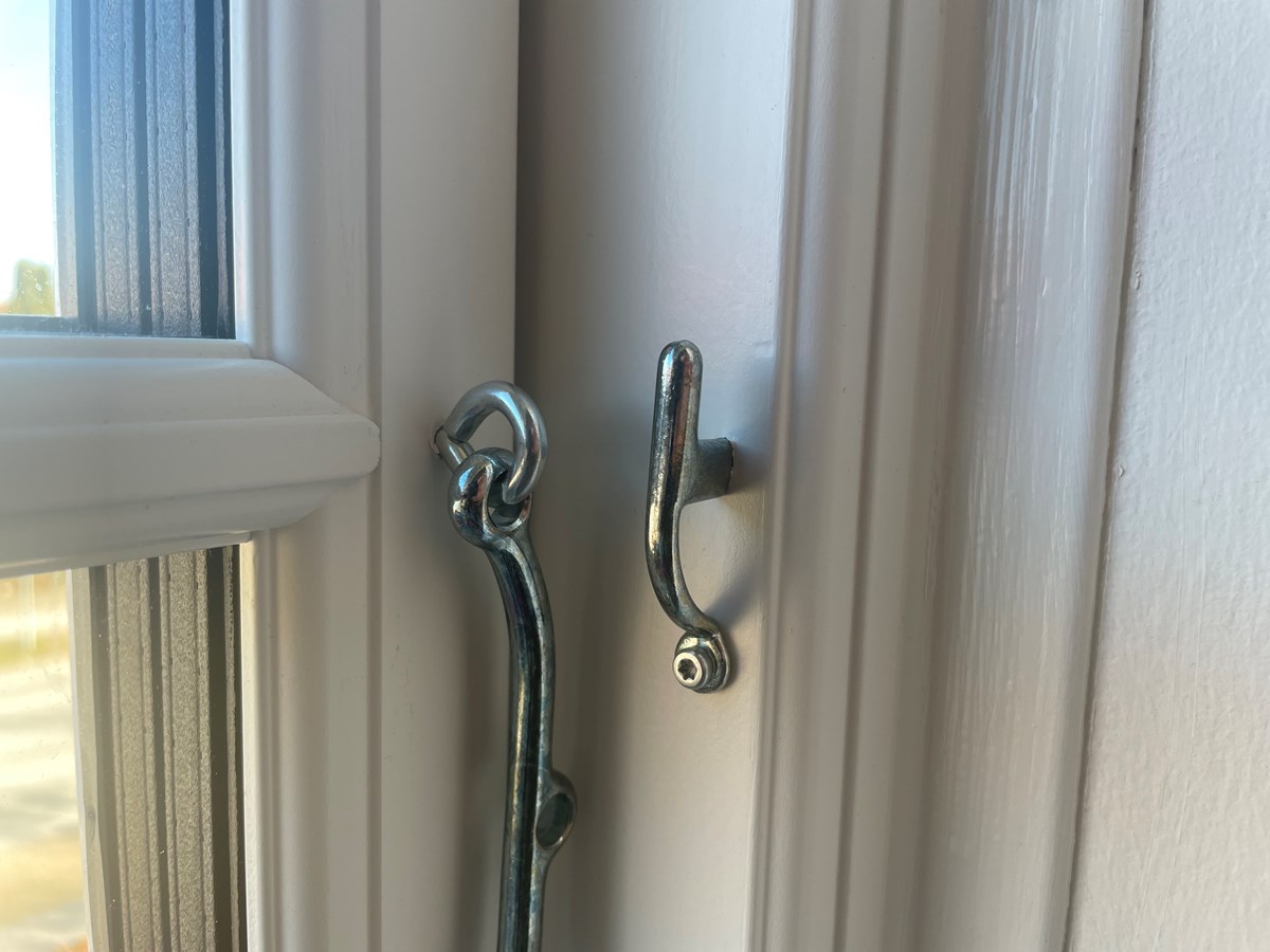

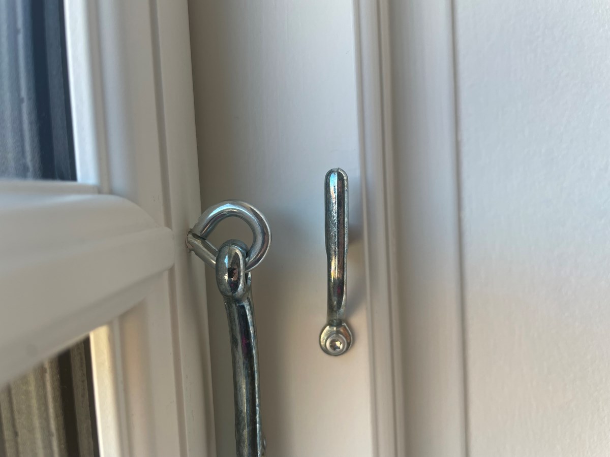

Har ikke spurgt endnu… tanken var at spørge herinde for at få en føling med om der var et kendt designproblem med krogene. Om andre har oplevet noget lignende. Tænker at stjerthagen eller hullet/vinklen/et eller andet på stormkrogen har et uheldigt design

Sidder “tappen” lodret. For mig at se, siddet tappen bukket lidt indad.
Jeg syntes der ser ud som øsken i vinduet sidder lavere end tappen i karmen.
Så den i princippet allerede er på vej op, det er momentet i den del der rager ud over som hjælper den op.
Hvis øsken sidder lidt højre, vil den trække ned i stedet.
Måske lidt. Øsken sidder både længere nede og stjerthagen lidt skævt. Det er nok det sidste der gør det for på et andet vindue hvor den ikke hopper af, sidder den (marginalt) mere lige, men øsken er i samme højde.
