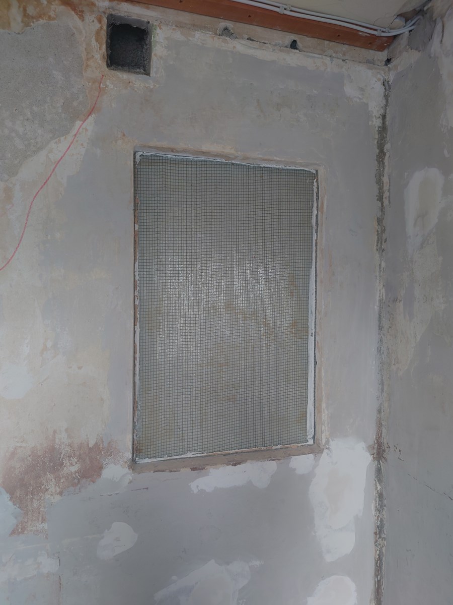

I min andelslejlighed er der en rude mellem køkken og bad. Sikkert for at få naturligt lys ind på badeværelset, som ellers ikke har vinduer.
Jeg vil gerne blænde ruden af eller på anden vis bare dække det til. På badeværelsets side er det dækket over, jeg ved ikke med hvilket materiale.
Kan jeg bare klatte mørtel over ruden, sætte en plade ind over den eller lignende, hvis jeg vil have væggen til bare at være lige?
Jeg ville pille ruden ud og sætte lecablokke ind og pudse dem over med mørtel

Jeg har smurt sådan en elastisk, gummiagtige Mira vådrums membran på alle vægge og på det lille vindue også, det klæber på alt og til sidst fliselim og fliser, som i resten af badeværelset.
Der har været fliser op til ca 2 meters højde. Over fliserne har jeg limet glasfilt på med glasvævsklæber og malet det.
