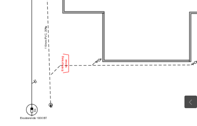

Jeg fik ændret noget på vores afløb, sidste år der kom en tegning med, hvor der var markeret hvad han havde lavet, da han jo ikke er ansvarlig for det eksisterende. (det røde stempel, er hvor han har tilsluttet eksisterende afløb.)
