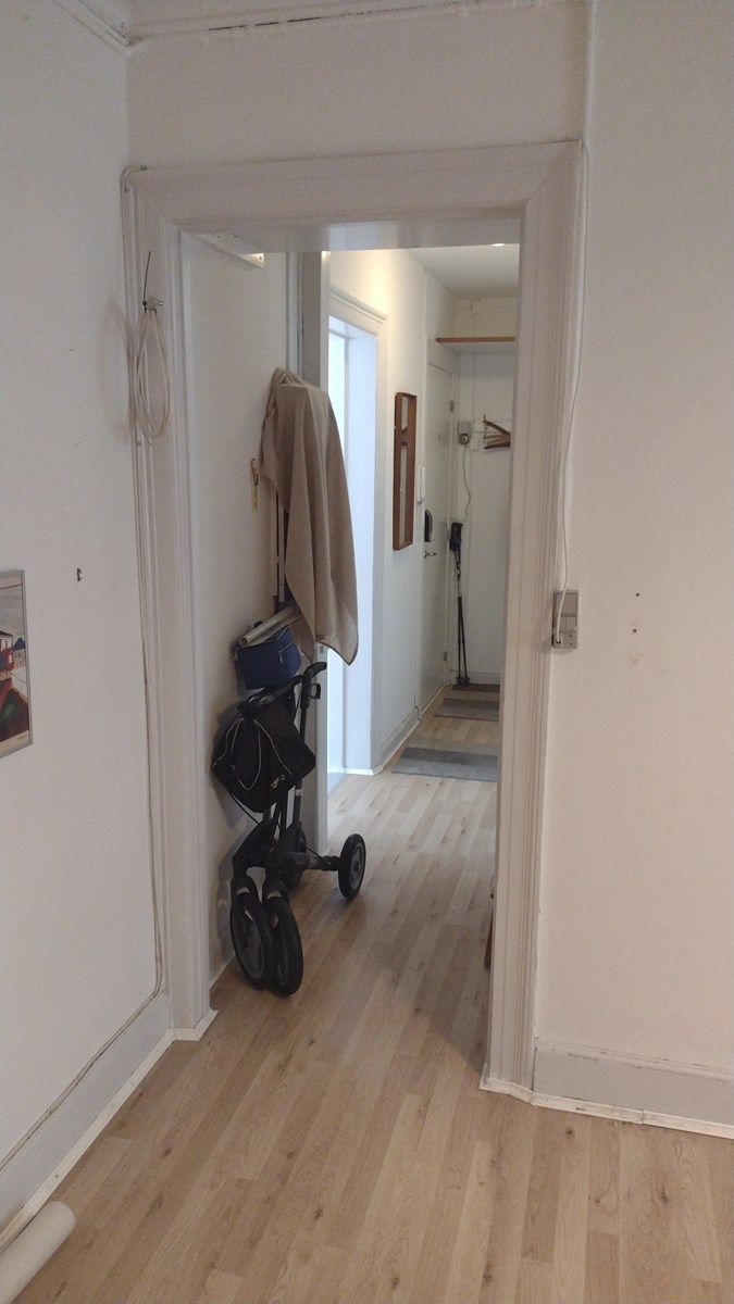

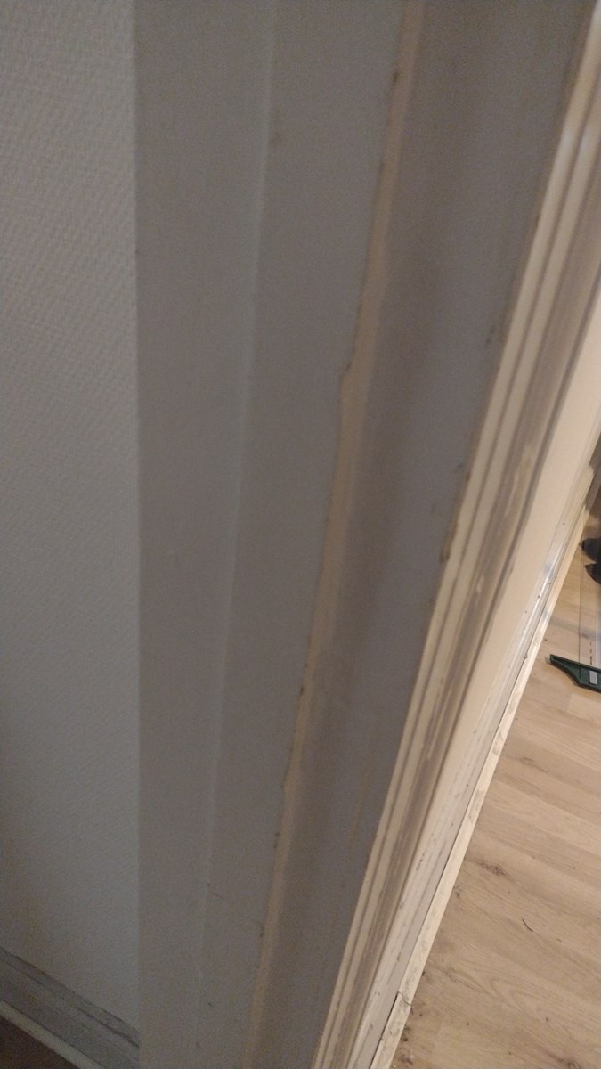

Jeg vil gerne genopsætte en dør hvor tidligere ejer har fjernet hængsler og blændet slutblik af på karmen.
Døren er bevaret, og jeg vil meget gerne bevare originale karme og dør.
Er det et håbløst projekt? Eller hvordan kan jeg gribe det an?
De udfræsninger i karmen, hvor hængslerne har været, er sikkert spartlet og malet over. Prøv om du kan finde dem og fjern spartlingen, så du kan skrue hængslerne og dermed døren på igen. Det samme gør du med slutblikket.
Du kan måle på hængslerne på døren, hvor udfræsningerne bør være.
