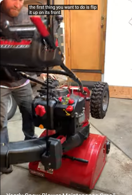

Jeg har da haft min sneslynge til at stå lodret i flere dage, med både olie og benzin, jeg har lukket benzinhanen og sat en plastpose " i klemme" ved benzinlåget til tanken, og aldrig haft problemer.
Olien kan ikke løbe ind ved en åben/halv åben ventil, men måske ved ventilstyr og stempelringe, men med min sneslynge kommer olien slet ikke til at stå så højt.
