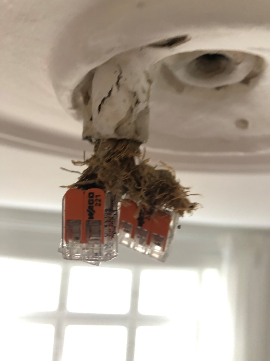

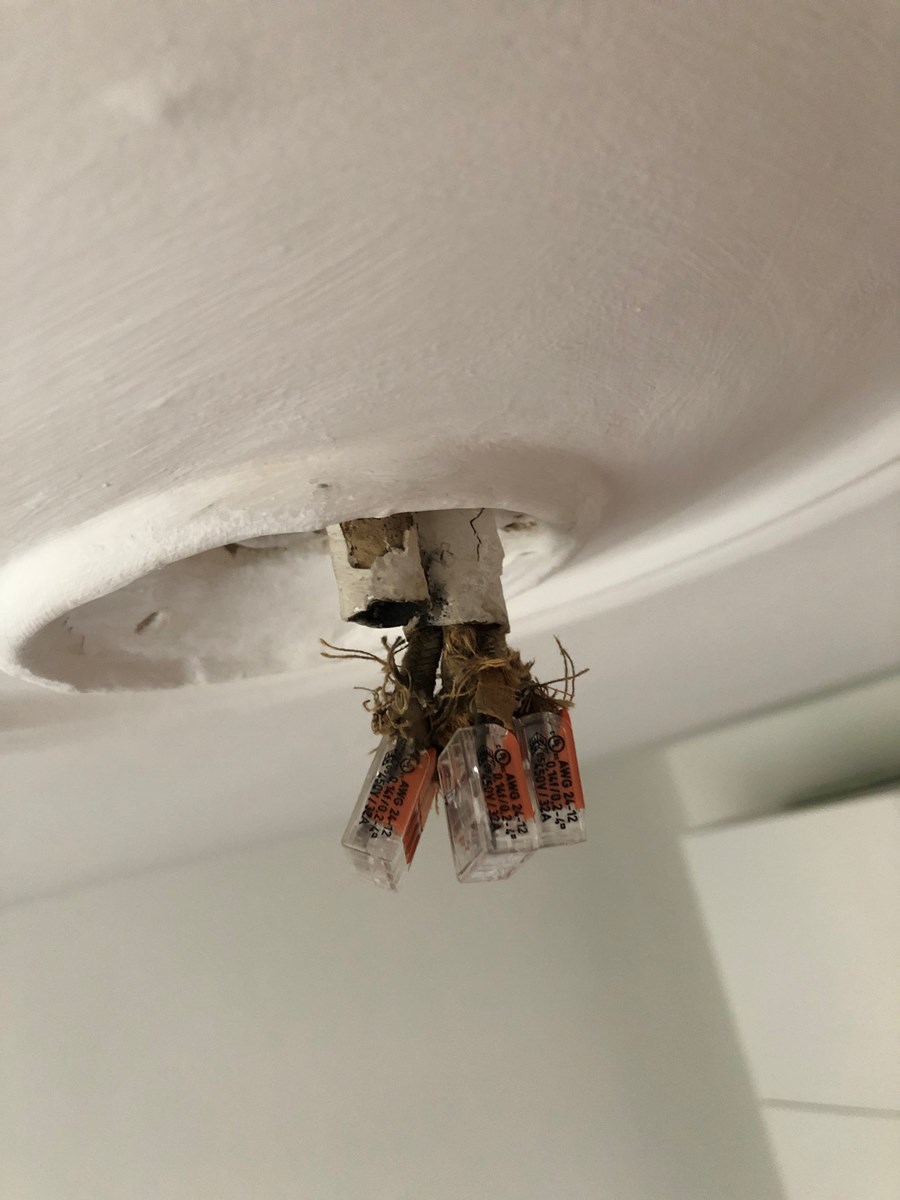

Koble lampe til nye samlemuffer
Vi har lige haft elektriker ude og samle nogen meget gamle stofledninger, da den tilhørende stikkontakt var stoppet med at virke.
Nu vil jeg gerne hænge en lampe op i lampeudtaget, men jeg ved ikke, hvordan jeg skal finde de rigtige udtag til lampen.
Nogen der kan give et praj om det?
Vh
Thomas
Det er lidt svært at se på billederne, men det ser ud til at 2 af samlemufferne, har 3 huller, men kun 2 ledninger, som går ind i dem. Du skal sandsynligvis tilslutte lampen i de to frie huller, med blå ledning fra lampen i den muffe, hvor de to sorte ledninger går ind.
