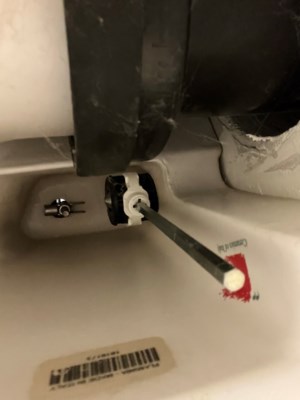

 Jeg kan forsøge at tage billede op under kummen. Det eneste jeg kan spænde er en lang møtrik, som jeg formoder spænder mod væg/stativ.
Mit gæt er et stativ for dét passer med en lidt mærkelig hylde på den anden side af væggen, som desværre er fuget og malet på plads af forrige ejer.
Her er billedet. Har spændt igen igen, men det løsner sig efter et par dage
Der er et eller andet, der ikke passer. Hvis det er en VVS'er, bør vedkommende installere det korrekt uden udgift for dig. Efter tegningen er dit toilet fastgjort med et Fisher system. Har du en mulighed for at komme til at se, hvordan toilettet er fastgjort? Du bliver nok nødt til at finde ud af, om man har fastgjort skruerne i gasbeton eller i et metalstativ. Der er noget der tyder på, at det sidste ikke er tilfældet. Det tyder på at din undersøgelse bliver af destruktiv art.

 Ja, du kunne begynde med at tage kummen ned og se om det er muligt at se, hvordan det er fastgjort.
Det er nok en udmærket ide at vente til efter påske. Lidt kloaklugt vil forekomme, men så slemt er det ikke, du sætter jo toilettet på igen.
Du skal have lukket for vandet. Det kan du gøre ved at tage betjenings front af. Afhængig af hvilken model det er så kan den sikkert skubbes lidt til den ene side og vippes ud ( eller skubbes op/ned. )
Så lukker du for den lille vandhane der sidder inde i cisternen, der skylles ud indtil hele cisterne er tømt for vand. Derefter kan closet tages ned uden at der kommer væsentlig med vand på gulvet.
En plast pose og gummiring omkring kloak røret vil hjælpe på kloaklugt. Du kan så hugge lidt i gasbeton imellem kloak rør og ud til skruehuller. Derved kan du se hvor skruehuller er placeret i cisterne stativet. Der skal så findes gevindstænger med passende gevind. Husk at få plast skive imellem porcelæn og eventuel møtrik / spændeskive.
Du har ret i at det nok skal vente til der er nogle hverdage, hvis ikke i har andre toilet muligheder.
Lige her og nu kan en lille tilpasset pind nok hjælpe at sætte under.
Der er et eller andet som siger mig, at der ikke er et stativ, som gevindstængerne er gjort fast i. For så ville man ikke kunne blive ved at skrue toilettet fast. Jeg har været inde på den nævnte hjemmeside og set, at der måske er brugt Fischer fastgørelser. Jeg tror der lavet en "konstruktionsfejl".
