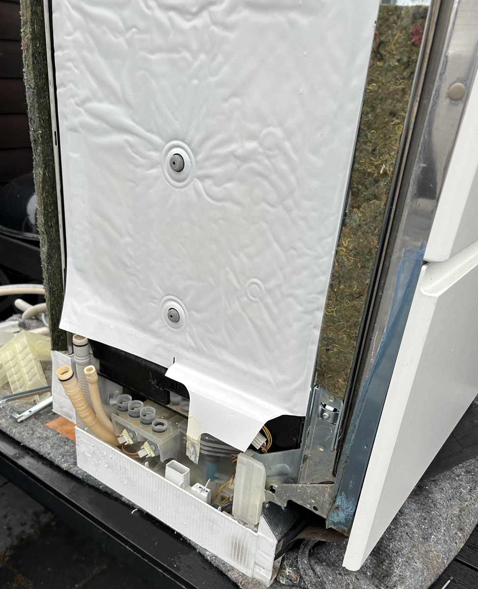

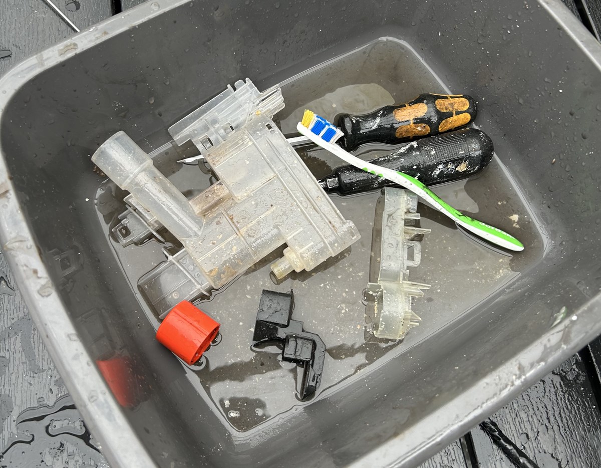

Efter at have googlet, læst LDS indslag og set youtube, så blev jeg anbefalet at adskille og rengøre - se billeder.

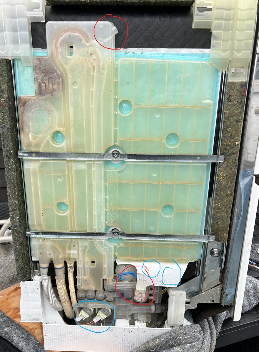

Det har hjulpet så meget, at opvasker nu kan kører, men den spilder vand. Nogen gang løber vandet ud i toppen af varmeveksleren, andre gange ved den orange flydeprop (markeret med rød cirkel på billede).
Det virker som om den tager for meget vand ind, iden den starter.
Jeg har mistanke til magnetventil eller sensorkontakt (markeret med blå cirkel på billede).
Efter sidste vask var indholdet desuden ikke helt tørt og der er stadig vand i vandbeholderen på på venste side, det er vel ikke normalt ?
Er det nogen som har et bud problemet og kan forklare hvordan vandflowet løber i varmevekslereb, samt hvilken funktion ventiler og kontakter har ?
Hvordan kan jeg teste ventil og kontakt ?
