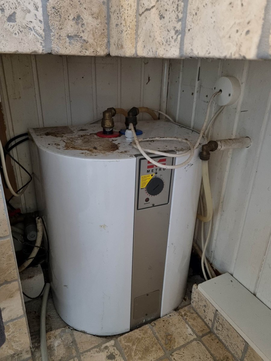

Afmontering af Metrovandvarmer 30 L med rør op.
Skal afmonterer Metrovandvarmer 30 L, der har opadgående rør til førelse.
Den står på gulvet i mit sommerhus.
Nogen der har gode råd, inden jeg sætter i gang.
Først sluk for strømmen i sikringsgruppen, afmonter ledning i samledåsen og sæt dækslet på igen. Er der andre forbrugere på sikringsgruppen tænder du igen.
Luk for vandtilførslen til vandvarmeren. Der skulle gerne sidde et “sikkerhedsaggregat” med afspæringsventil, kontraventil, sikkerhedsventil og aftapningsventil. Afspæringsventilen lukkes, aftapningsventilen åbnes.
Herefter afmonteres de 2 pex-rør ved tilslutningerne. Husk lige at markere slangerne med rød og blå, så du har styr på om det er tilgang eller afgang.
