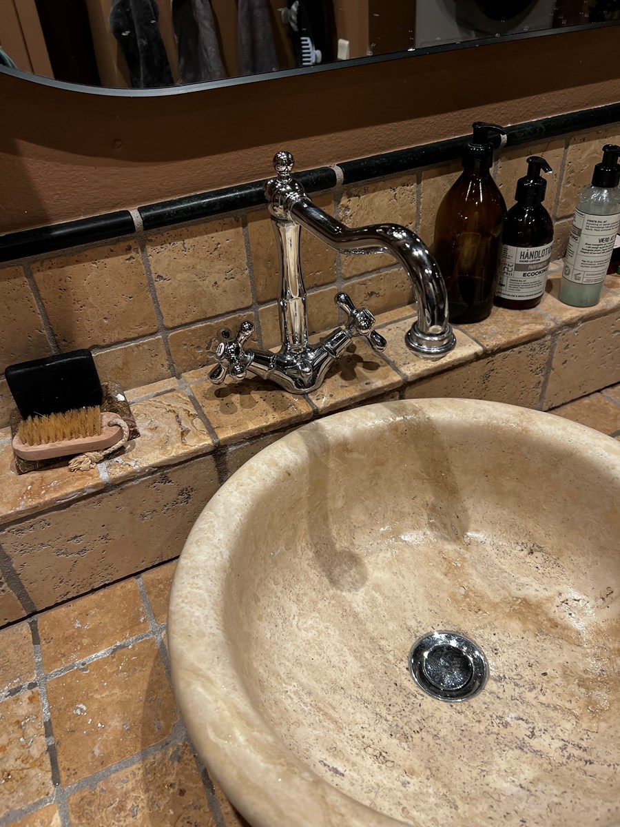

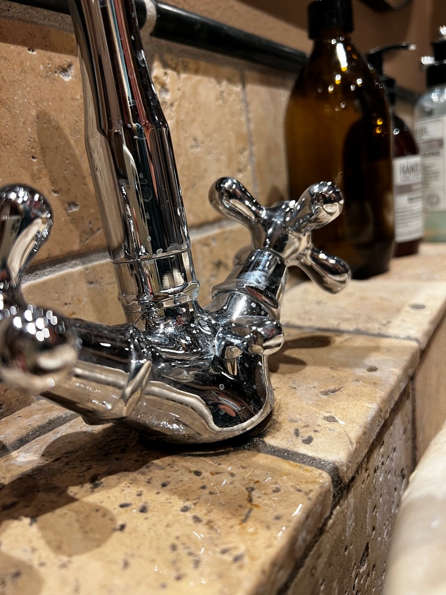

Hejsa, vi har en vandhane indbygget i et beton bord og… den sidder løst! Vi kan ikke tilgå den nedefra. Kan man spænde den oppefra amaraturet? Eller er der en krea løsning med spændeskiver under amaraturet? Ideer til en vvs newb?

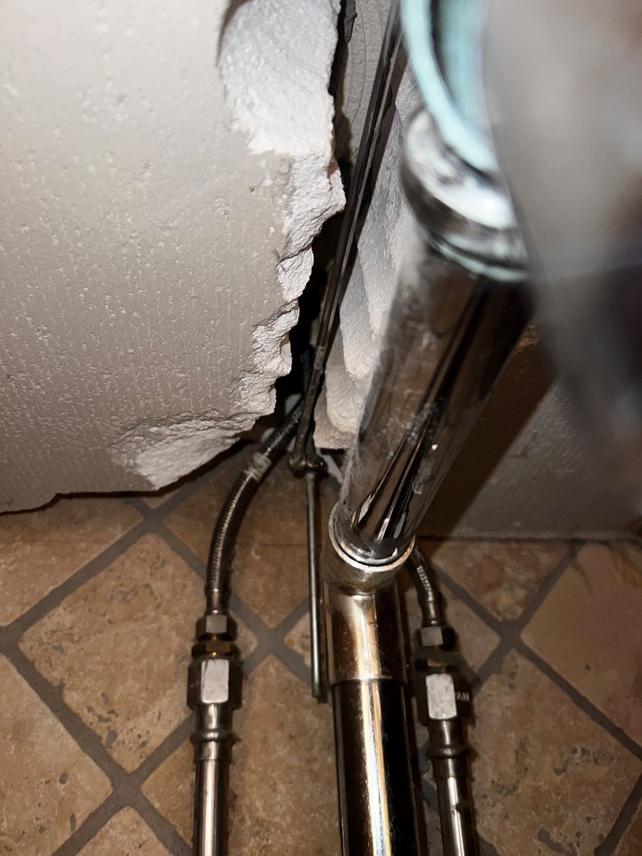

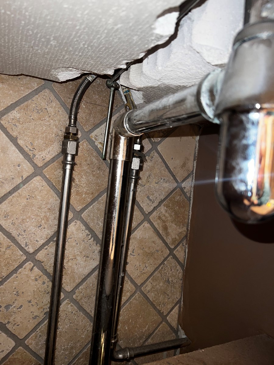

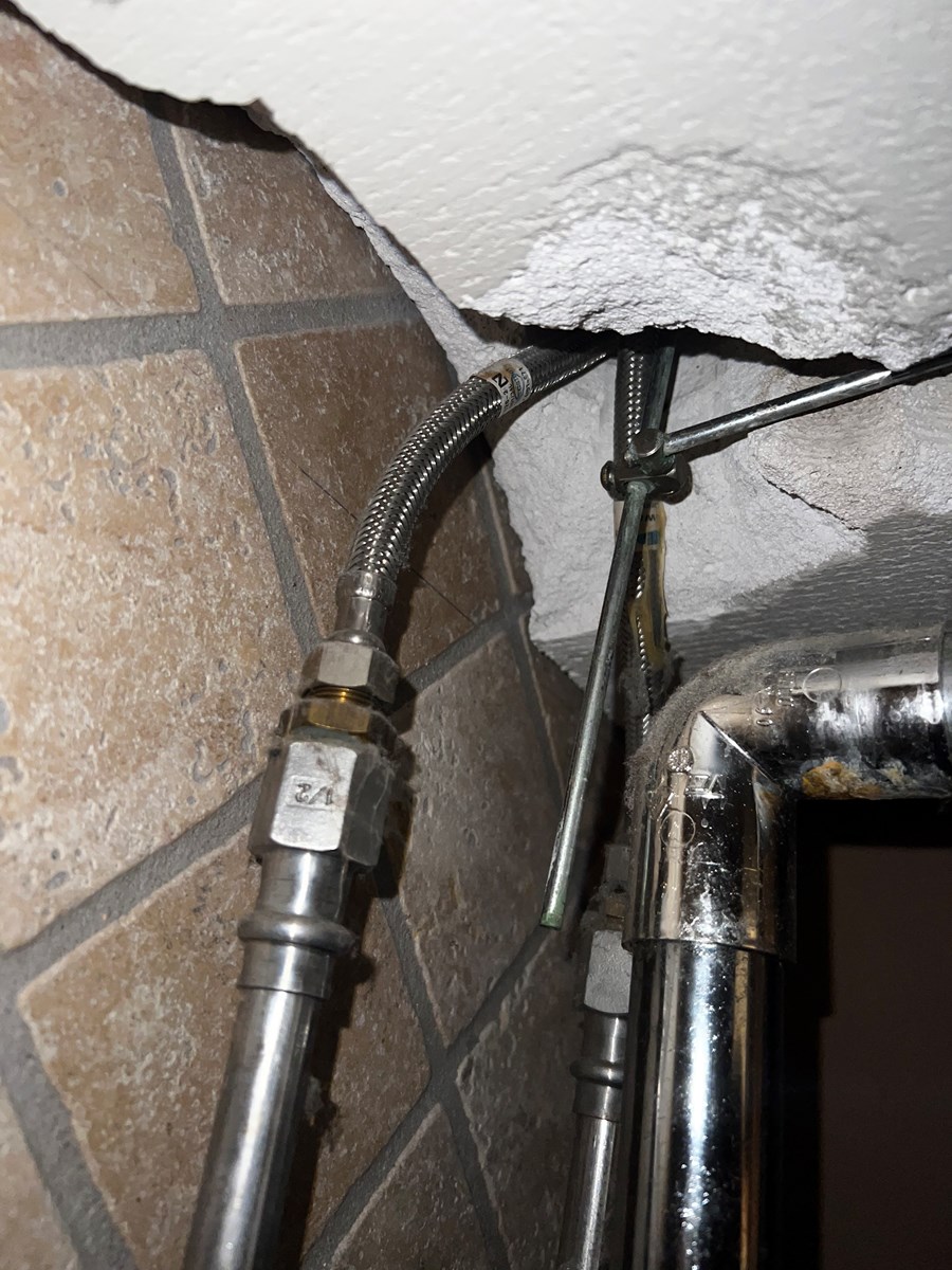

Her er lidt flere billeder :)
Jeg tror, at der er en møtrik eller en plade med justerskruer oppe under armaturet. Det er jo blevet gjort fast engang. Du bør overveje at få en VVS'er med specialværktøj til at stramme møtrikken. Er det der i mod en en plade med justerskruer, skal du bruge en lang skruetrækker til at stramme skruerne.
På vores vandhane skal man først ha en rørnøgle fordi gevinnet er langt. i den anden ende af rørnøglen en top som passer til udvendigt og derefter en forlænger til toppen samt en skraldenøgle. Måske behøver du ikke rørnøglen fordi din bordplade er tyk. Men du må ned på ryggen og lyse op hvor slangerne ender.
