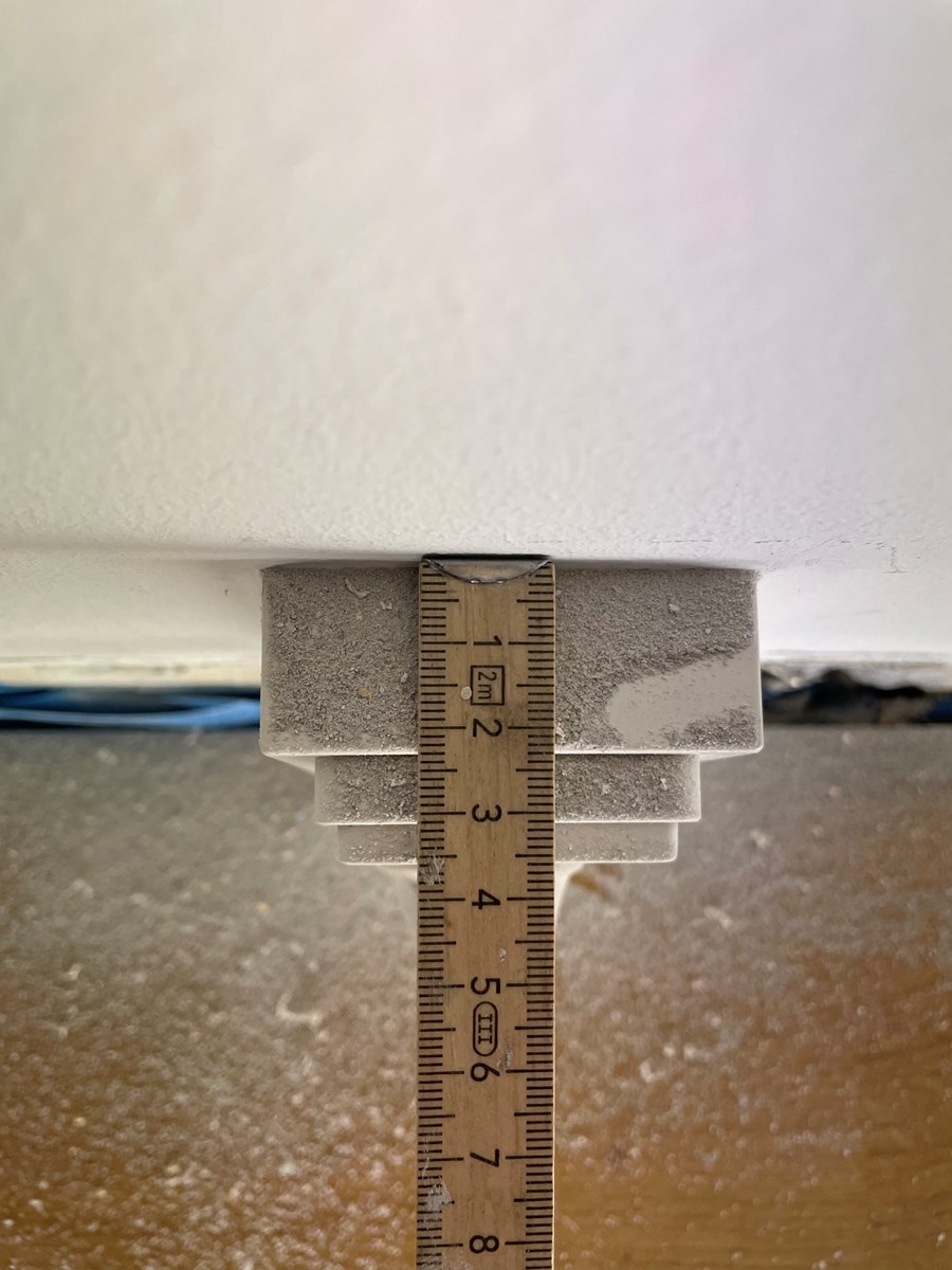

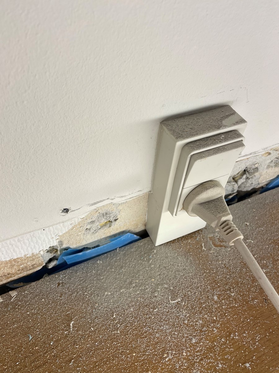

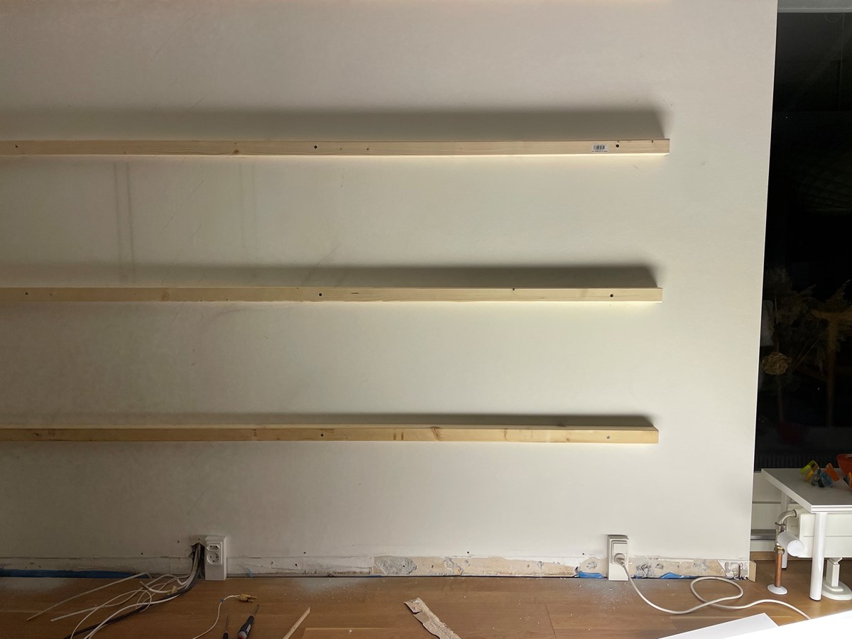

Jeg er i færd med at opsætte akustikpaneler på en væg i stue. Panelerne bliver monteret på 45mm reglar med isolering under. Jeg har to stikkontakter i panelunderlag på væggen. Jeg har ingen planer om at flytte på dem, me. Vil jo gerne have dem ud til forsiden af akustikpaneler da disse er 67mm fr fra den gamle væg. Hvordan får jeg mest elegant dem indkorporeret i den nye væg?
Jeg har fortsat tænkt mig at have fodpanel på, da jeg ønsker at skjule kabler bagved og panelerne fortsætter rundt på de andre vægge. Kan man sætte fodpanel hen over de eksisterende panelunderlag eller hvad gør man?

Erstat dit paneludtag med en forfradåse, så stikkontakten kommer til at sidde ordentligt. Alternativt må du flytte dit paneludtag frem så det sidder uden på din akustikvæg.
Det kræver at kablerne er lange nok til at nå ud i den ny placering. Samlinger i /bag væggen er ikke lovligt. Ret beset er det en ændring af den faste installation.
Ja, det er korrekt, men du vil ikke kun skifte underlaget, men også flytte det. Det er en ændring af installationen. Det ligner det såkaldte flueknæpperi, men det afgørende er flytningen og evt. udskiftning af underlaget. Du spurgte i dit første spørgsmål om der findes en lovligt GDS løsning. Det er det, jeg har svaret på. Om du laver det selv, er din afgørelse. Der Bliver lavet en hel det GDS elprojekter uden større kendskab til, hvordan det udføres korrekt. Din opgave høre så absolut til de mindre.
