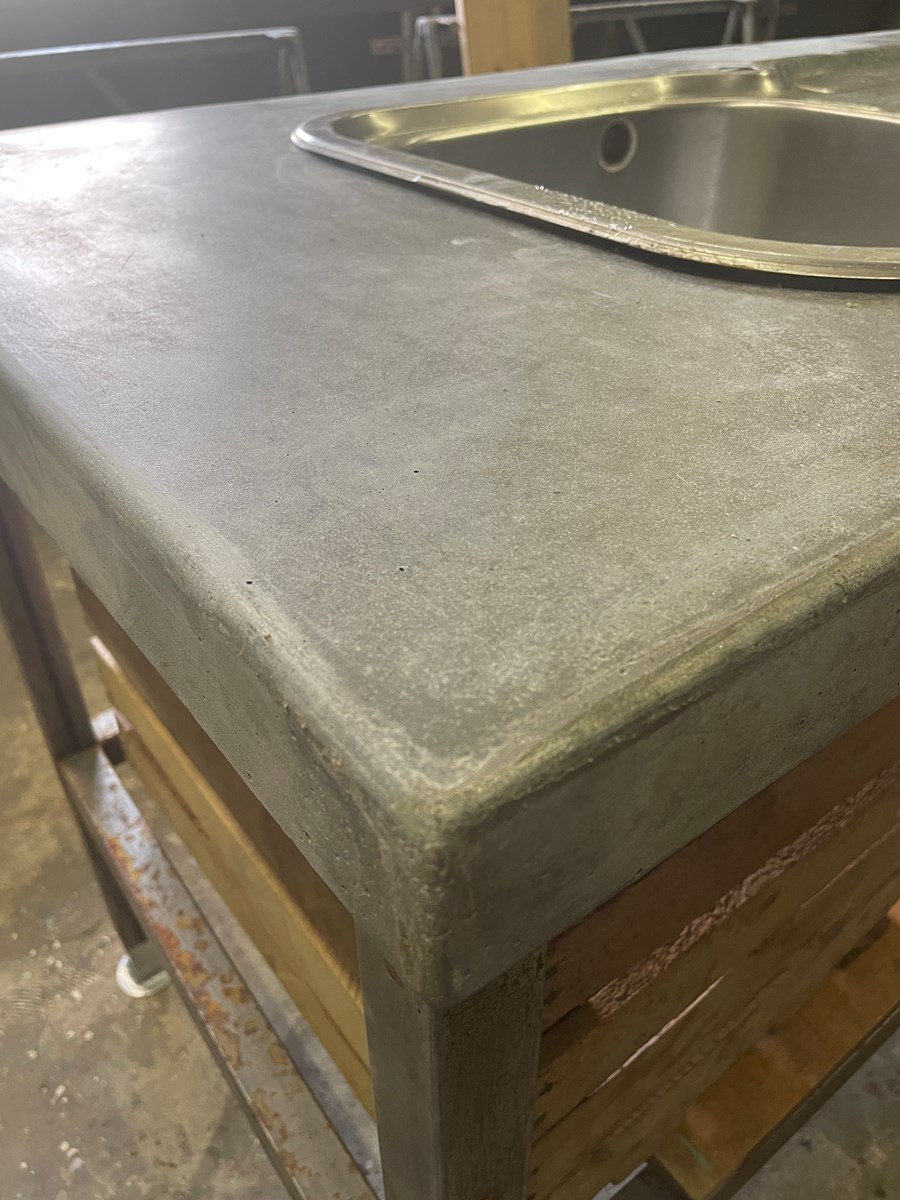

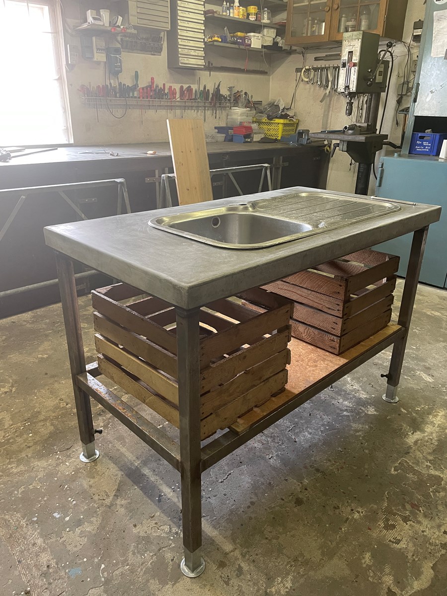

Jeg har støbt en betonbordplade til vores kolonihave, og jeg er faktisk lidt stolt over resultatet ☺️
Formen blev smurt med rapsolie (husholdning). Nu har jeg slebet og slebet så alle kanter er runde og lækre.
Men kan jeg slutte en behandling med rapsolie eller har I kloge hoveder en mening om hvad pladen skal smøres ind i for ikke at være sart?

Bivoks, men den vil med tiden blive plettet af fedt mm.
I øvrigt er resultatet blevet rigtig flot. Jeg lavede en væsentligt større en for 5-6 år siden uden at smøre formen, den er langt fra lige så glat.

Den er da blevet super flot!
