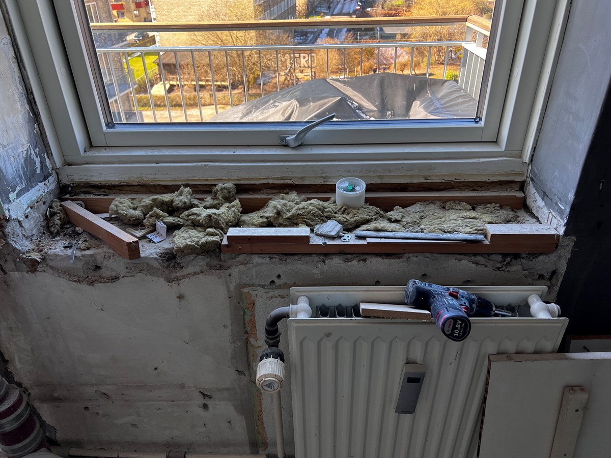

Jeg har en vindueskarm der ser ud som nedenstående billeder. Hvad er den bedste måde at reparere det på? Lappe væggen og støbe karmen en smule op, og så blokke op med træstykker resten af vejen? Den skal holde en køkkenbordplade når den er klar.

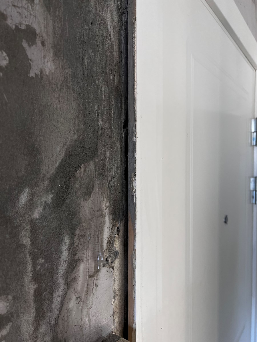

Derudover har jeg en gericht med ret stort gab imellem væg og gericht. Hvad er bedst at fylde det ud med? Synes det virkelig lige lovligt stort til en fuge?

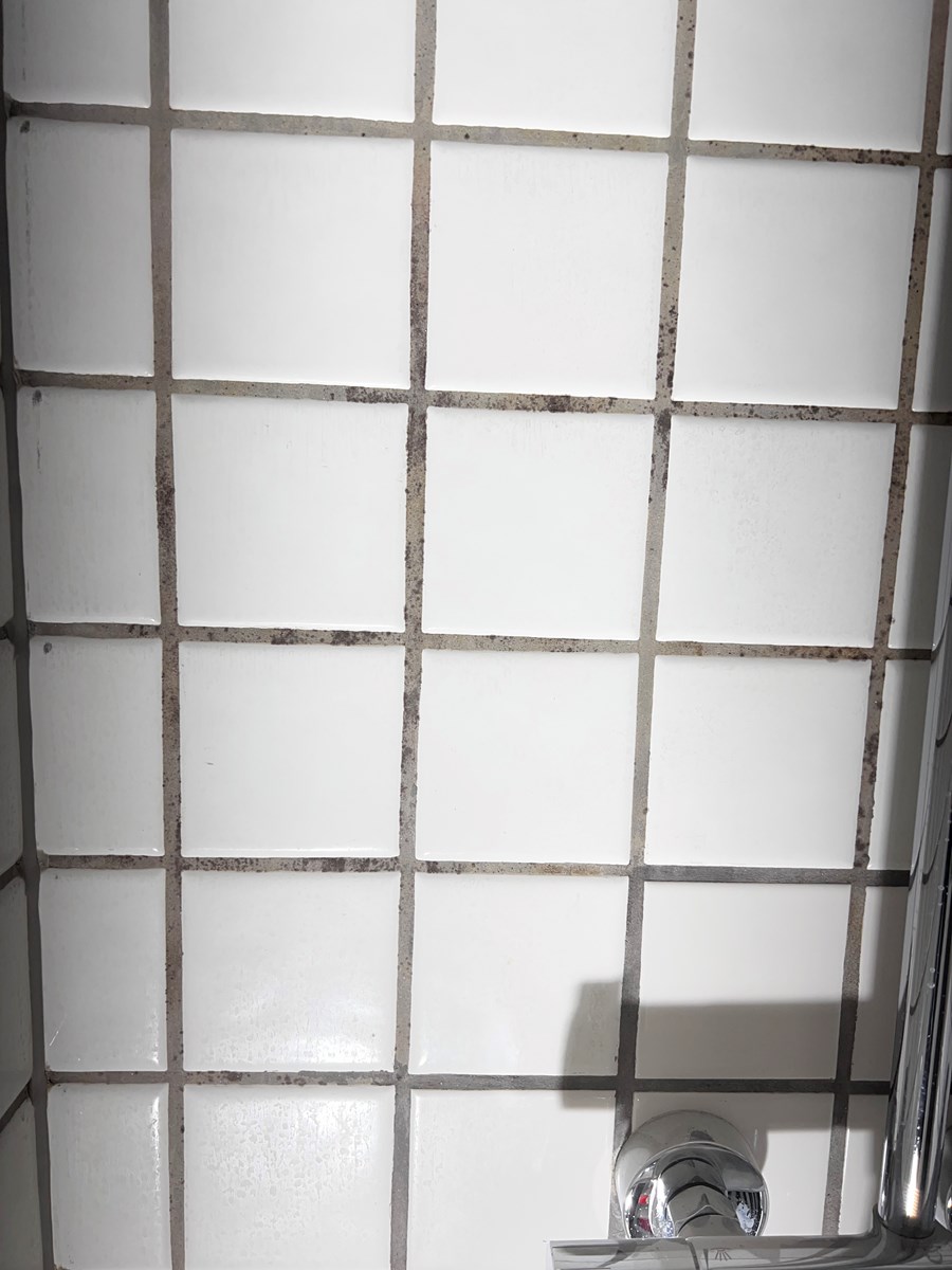

Og til sidst - mine fuger imellem fliserne i badeværelset er begyndt at få nogle mørke pletter. Jeg troede det var skidt i starten, men jeg kan ikke skrubbe det væk. Er der nogle her der ved hvad det kan være?
Ang. din vindueskarm, hvad mener du med at den skal holde en køkkenbordsplade?
Jeg har for nogen år siden, på et sted hvor højden passede, lavet bordplade og vindueskarm i et stykke(altså fået skåret pladen så den også var vindueskarm). Eller må du lige oplyse om karmen er over eller under bordpladen, og hvor meget.
Hvis den viste væg er færdig, og afstanden er rimelig ens op og ned, ville jeg nok finde en passende rektangulær liste. Ingen kan jo se gerichtets sande tykkelse når listen er monteret.
Jeg tænker at det på fugerne nok er skimmelsvamp. Især hvis der efter bad ikke tørres og luftes grundigt ud.
Jeg ville blot gøre rent ved vindueskarmen og så klodse op under bordpladen så den er i vatter med køkken skabene. Dermed hviler bordpladen på opklodsningen ligesom den gør på køkkenskabene.
Jeg synes det ser fint ud til en fuge på gerigtet.
Til fliserne, så prøv med Rodalon.
Det er netop min køkkenbordplade, der også bliver vindueskarm. Altså vindueskarmen bliver en integreret del af køkkenbordpladen. Kan være jeg bare skal gøre muren pæn, stakke op med nogle træstykker, montere bordpladen, og så dække hullet under med en træplade.
Væggen bliver fuldspartlet først. Afstanden er dog ikke ens alle steder, og jeg har derfor brug for en løsning der vil kunne udligne mellemrummet. Måske jeg kan udligne en smule med en liste og fuge det resterende?
Øv - skimmelsvamp. Det håber jeg man kan slippe af med igen :(
Vil det sige at radiatoren sidder under bordpladen?
Eller endog inde i et skab?
I begge tilfælde vil dens varmeafgivelse blive reduceret voldsomt. Den er jo lavet til at cirkulere og opvarme luft ved gennemstrømning mellem elementerne. Og en smule ved udstråling fra overfladen.

 Ja, det kommer den til, men bordpladen bliver ikke dybere end en almindelig vindueskarm, så radiatoren bliver ikke gemt væk som sådan. Bordpladen kommer ikke engang til at gå 100% udover den :)
