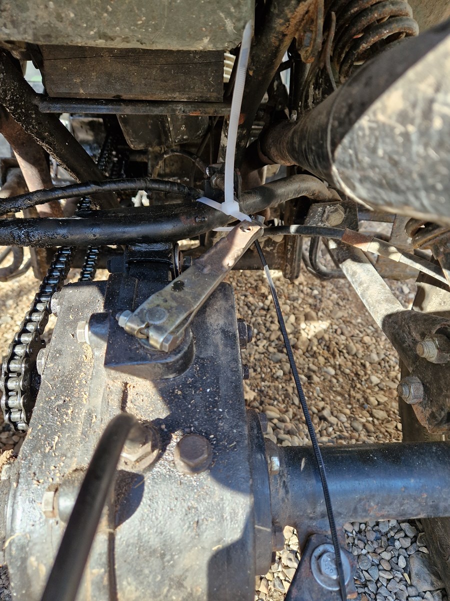

Jeg er kommet i besiddelse af en Kuzamu hunter 250cc. Jeg ved godt det er en Kina model og derfor spørger jeg herinde for synes ikke jeg kan finde noget som sådan om den.Den vil ikke i bakgear. Det ser ud til at kablet har været sprunget og at der hvor den skal være forbundet bagpå på en lille metalplade. Vi satte kablet på men det er som om den lille arm ikke står rigtig. Er der nogen som ved hvor man kan finde en manual eller andet så man kan se hvordan det er opbygget og er der nogen som har samme model hvor køber i så reservedele. Håber nogen vil hjælpe

Hejsa - Ift. til ovenstående må der være et mekanisk skift ml. frem og bak, resten er automatisk/variabelt. Kan du ikke poste et foto af gear arm og kabel, som du mener er problemet.
Hej. Jeg vil prøve at forklare. Min ATV er med manuel 5 frem og så er der et håndtag på højre side man skal trække op og dreje til siden. kablet er ikke på den arm den skal på virke da den bare er bundet op med en strips. men vi synes armen står forkert og det vi gerne vil finde ud af og have hjælp til er om den gør det og hvis ja, kan man så bare deje armen eller er det nogel tandhjul inde i bagtøjet eller hvad det nu hedder man skal justere. Håber du kan give et bud ud fra billedet. Mvh. Vivi
Ok - lad os antage, at dit bakgear ligger længst bagud på skifterarm. Dvs. flg. skifte kulisse - bag/frigear/1,2,3,4 og 5. Prøv følgende: løsn skifterarm fra akslen der går ned i gearkasse, drej den lidt frem og væk fra rørbøjle med strip, så du får mere bevægelse. Stram igen. Nu skal du pejle baggear, ved at dreje armen manuelt. Klods ATV lidt op, så baghjulene er løftet over jorden. Afmonter trækkæden fra motor også. Nu kan du nemt pejle dig ind på systemet, ved at dreje kædehjulet manuelt, og observere hvilke vej baghjulene kører.

Bak gear bliver koblet til baktøjet. vi tror den har smadret noget så den ikke kan koble til da vi ikke kan få den til at gribe fat. så nu har vi sat en strib på og så må jeg skubbe den når den skal bakke. de andre gear 1-5 virker fint men jeg ville gerne finde et billede eller andet så man kunne se hvordan det var sat sammen så hvis det er det du skal makke med så tag endelig nogle,

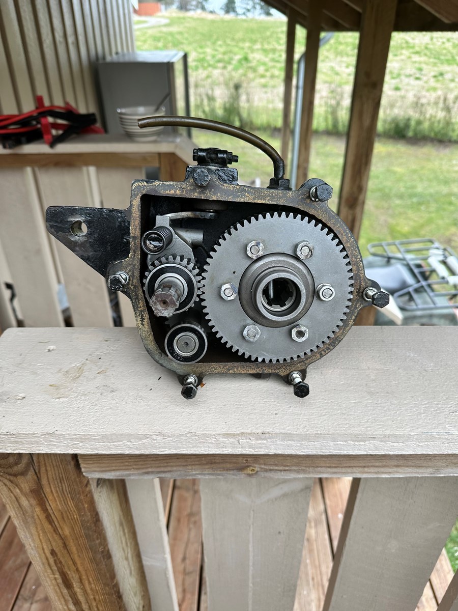

Sådan ser det ud indefra…. Men delene findes ikke😔
 Hej har du givet op jeg er ved og se om jeg kan skaffe de tandhjul men de vil min lave 3 sæt … skriv lige på 22631324 hvis du er intresseret

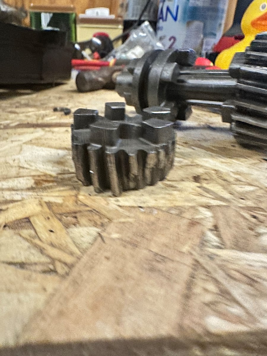

 Kan du skaffe de 5 tandhjul til gearkassen skriv gerne på 22631324
