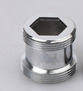

Mener du sådanne en her, til at skrue på vandhanen ?
Denne her har ikke det rigtige gevind, bare for at vide om den skal se sådan ud.
Det er sådan en jeg skal have installeret
 Ja sådan den 20mm på begge sider og udvendigt gevind.

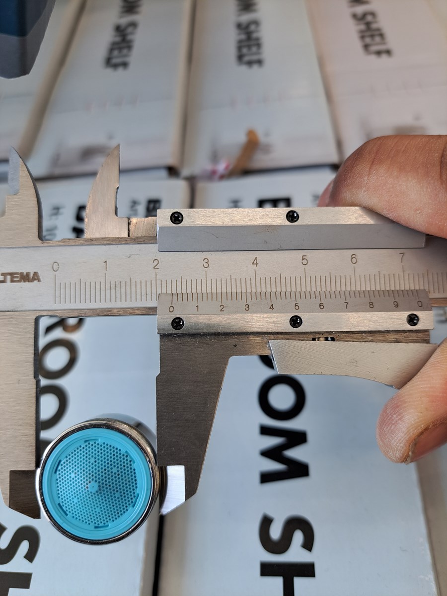

Havde målt med tommestok - hvilket gave mig det forkerte resultat.
Nu har jeg så målt med skydelære og kan se at dysen diameter er omtrent 23mm
Så det er en reduktionsnipple fra 23mm til 20mm jeg leder efter.

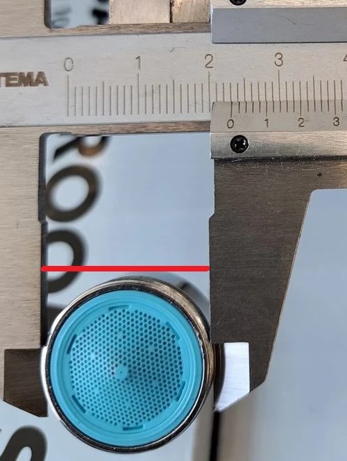

Prøv at mål lidt længere oppe i kæberne på skydelæren, så du er sikker på det er den udvendige diameter du måler.
(kæberne på skydelæren er tynde yderst, og kan gå ned i gevind "rillerne")
Armaturet er hansgrohe..
Så forstår ikke helt hvorfor jeg får de her mål heller..
