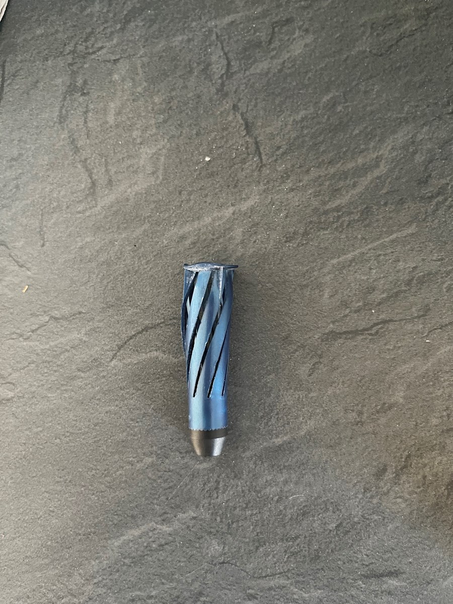

Hej! Gode tips til at fjerne sådan nogle fra et gipsloft? :)

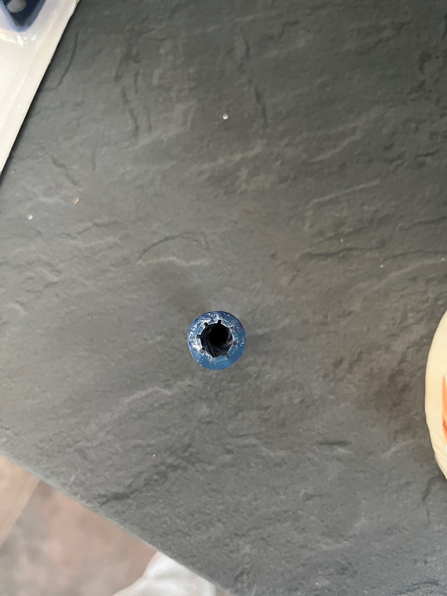

Det kan du ikke uden at lave et stort hul.
Pil skruen ud og brug en hobbykniv og forsigtigt skær kraven af pluggen, så kan den skubbes op på "loftet" og du kan fylde hullet med spartelmasse.
Jeg plejer at skrue en passende træskrue i, cirka 1 cm ind,  så den lige tager fat i rawplug hullet og så trækker jeg skruen sammen med rawplug ud, med en tang.
Men jeg ved ikke om metoden virker med din type rawplugs.
Den type krøller kraftig på bagsiden.
DLG`s metode virker fint på almindelige plugs i mur. Men ikke på den slags. Den skal skæres af og proppes op, som PinkHenrik foreslår.
Mange tak for jeres svar! Vi forsøgte inden jeg skrev at hive den ud med en skrue - det gav, som det også blev skrevet, et stort hul i loftet, som vi nu skal have fundet ud af at lappe… men metoden med at skære kanten af og skubbe dem op virker perfekt :)
