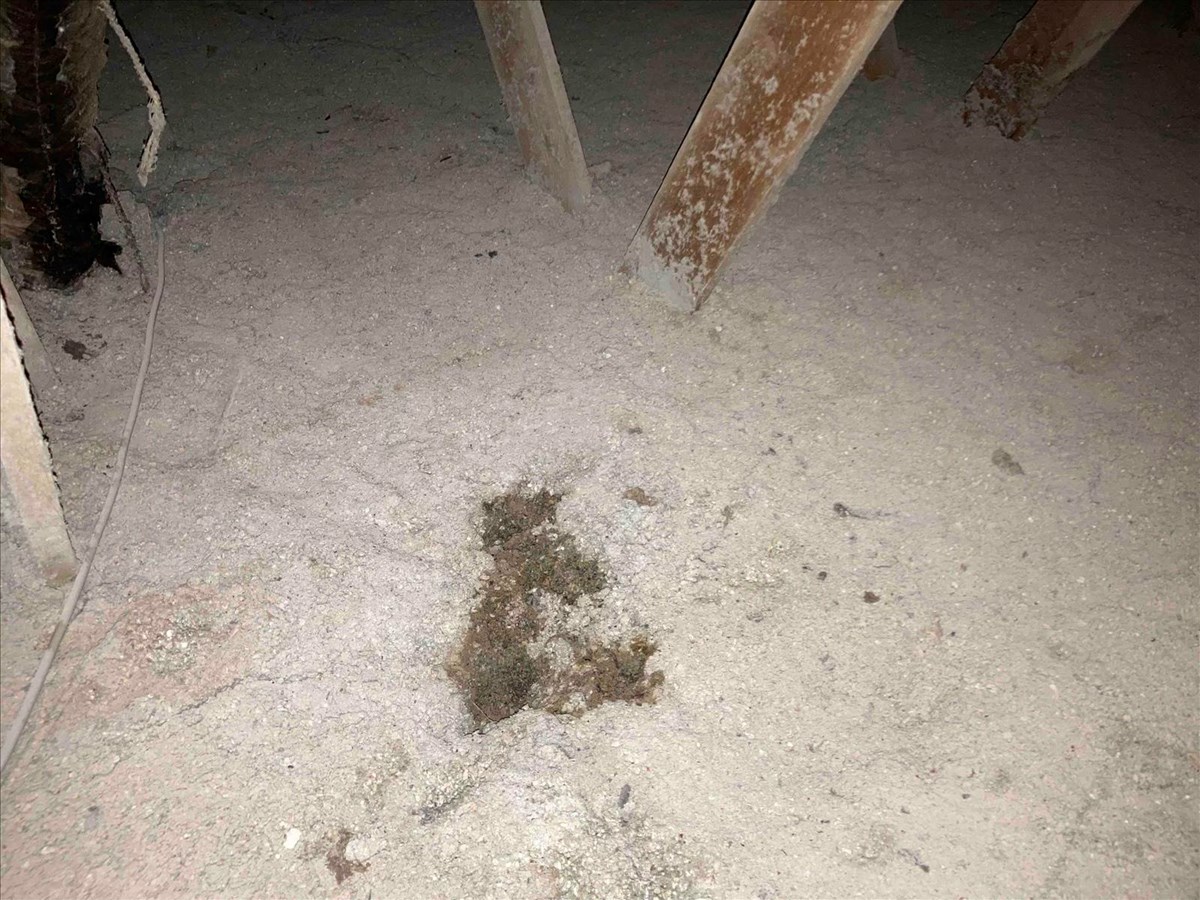

Jeg kan se på loftet at isoleringen under røret er vådt. Kan det komme vand ind i sådan et rør, for så kan det vel også løber ned i de nye troltexplader på badeværelset?
Kan man blænde sådan et rør, og hvordan tætner jeg det bedst muligt, så der hverken kommer vand ind på loftet i isoleringen, eller ned i badeværelset?

Jeg har vedhæftet billeder af røret og den våde isolering.

Det kan være kondens fugt du har i isolering. Det forekommer hvis der ikke er etableret ordentlig dampspærre.

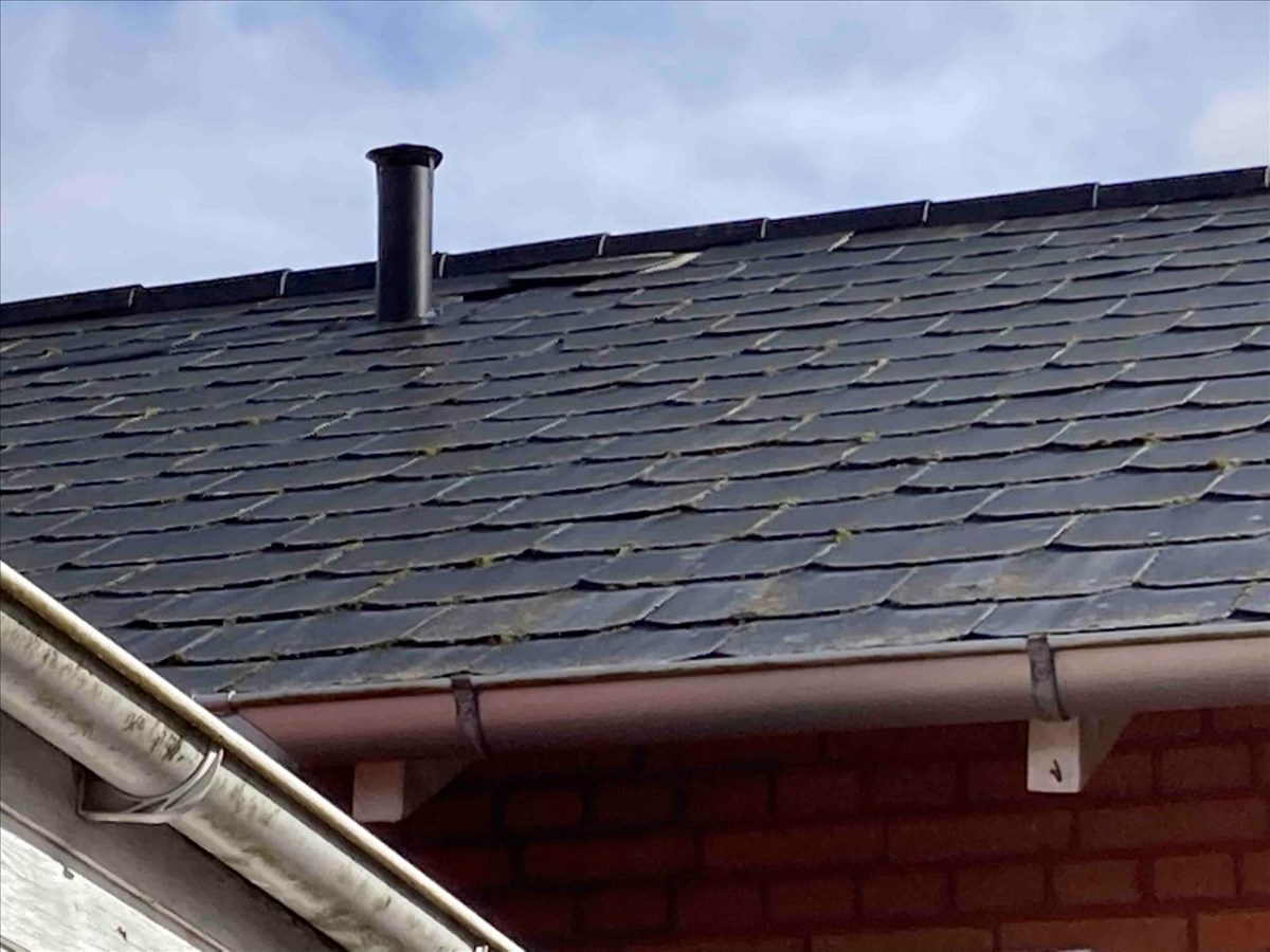

Jeg synes også at Skiffer taget ser lidt "halmet" ud. ( oversat fra jysk ser lidt rodet ud    )
Det regner sandsynligvis ikke ned i taghætte.
Nu viser billedet jo ikek dit loft i øvrigt, men det er meget vigtigt med god ventilation der oppe. Det vil sige 15 mm sammenlagt sprække hele vejen i begge sider af huset og det der svarer til  2 x 15 mm oppe ved kip
