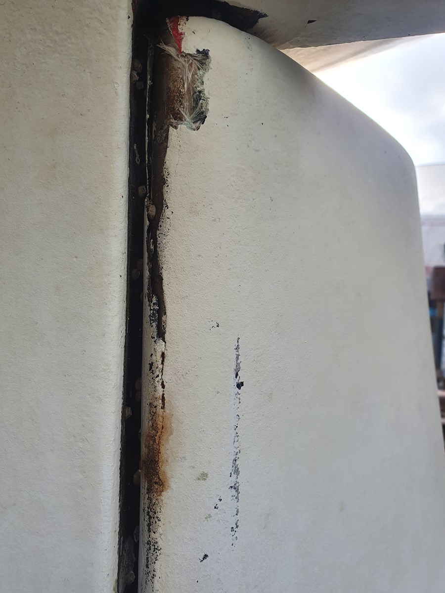

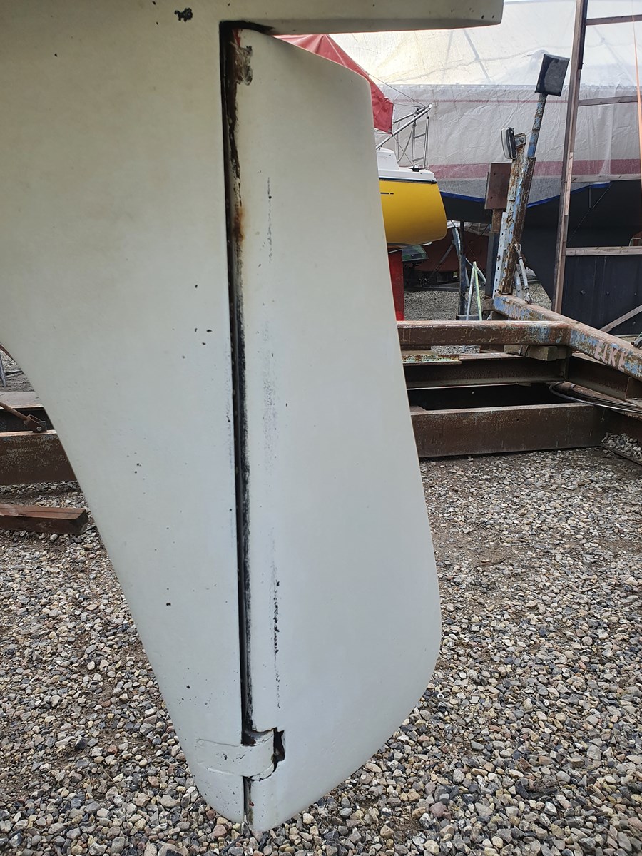

Hej. Jeg har et ror på en sejlbåd type rival22 hvor materialet er begyndt at delaminere og skal have det ordnet. Jeg kunne godt tænke mig at finde en der kan ordne det sammen med mig. Jeg er itvivl om man kan lave det uden at afmontere ror.
Jeg har ingen erfaringer med plast arbejde. Er motormand. Jeg er i København.

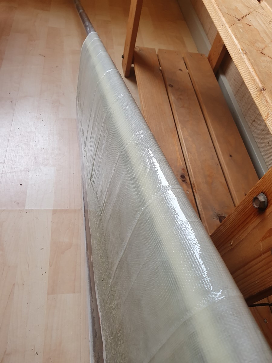

Jeg har nu lavet det ved at læse lidt om plast materialer og epoxy og fyldstoffer.
