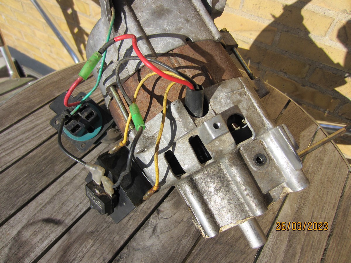

Min kammerat roder med en hjemmelavet vindmølle. Generatoren er fra en benzingenerator, med udgang/stik til 230Vac. incl. stel/jord. Men generator virker ikke.
!: generator har magneter, men vinklinger på både anker og stator, ingen kul.
2: Kondensator på de 2 gule ledninger tester ok, 25uf/300Vac
3:automatsikring er sluttet, så i princippet ok. ( ved ikke om den bryder korrekt )
4: ledninger på generator, er som jeg modtog den, men er en sådan generator selvinduceret, eller får den en primær strøm fra motor. ( som en bilgenerator )
 5: Kan ikke umiddelbart måle "0" ohm på viklingerne = en vikling kunne være afbrudt/brændt, da smeltet lak/overophedning jo også viser kortslutning.
Er der en skrap el-mand, der lige kan hjælpe mig videre her, tænker mest diagram eller måletest. er oplyst der sidder nogle "modstande" indvendigt som kunne være afbrændt.
Kan vel ikke være ensrettere, når den genererer ac-spænding.
Vh. Carsten
