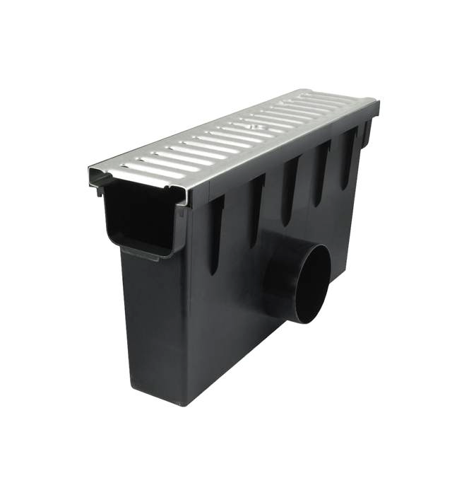

Er det overfladevand du vil lede væk, kan en et accodræn med sandfang (dvs. den "dybe" model) måske også være muligheden? (se vedhæftet billede).
Du kan så måske evt. koble videre på noget der kan aftage det i form af eksisterende tagnedløb eller sandfangsbrønd i stedet for en faskine?
