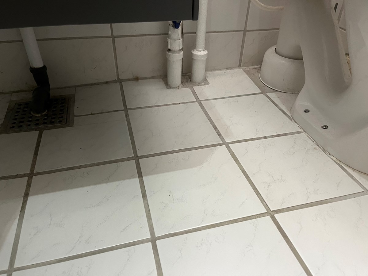

Jeg står med en stor interesse i at bytte om på toilet og håndvask.
Jeg bor i lejlighed på 2. sal uden overboer.
I drømmescenariet, ville jeg blot bruge håndvaske-“hullet” til toilettet, men ved intet om VVS til, om det overhovedet kan lykkedes.
Dertil skal der så installeres væghængt toilet, hvis det gør en forskel.
Vil have det lavet professionelt, men ved I om det overhovedet er muligt uden at man potentielt skal punge ud med 30-40K for at flytte faldstamme?
Tak for jeres tid! :)

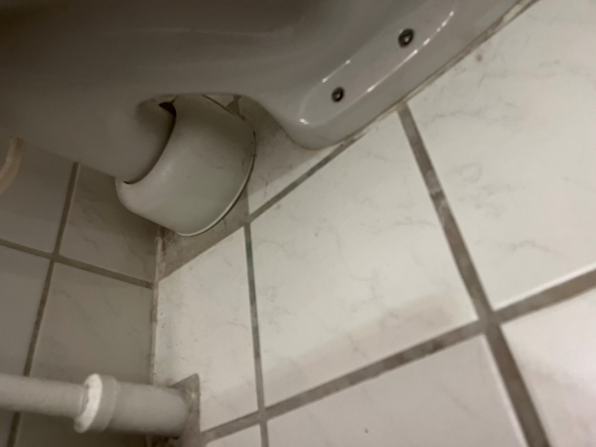

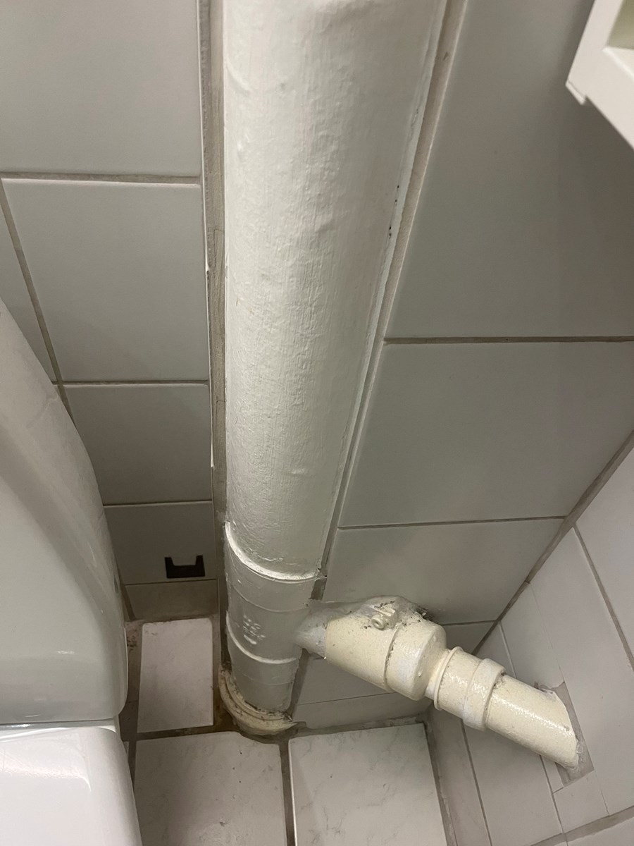

Hvis jeg forstår billederne, så har du en faldstamme stående i hjørnet th for wc.
Det må betyde at der i gulvet (eller i loftet hos din underbo) løber rør fra gulvafløb og wc til faldstammen.
Jeg ville starte med at tale med underboen, og eventuelt se om der er synlige rør der.
Er der ikke det, betyder det at meget af gulvet skal brækkes op.
Under alle omstændigheder ville jeg starte hos underboen, for ligegyldigt hvad, så kommer du til at betale for minimum en gang pudsning og maling af hans loft, så det handler om at få ham med på ideen, hvis det skal blive til noget.

der er kun 1 mulighed
faldstammen kan ikke flyttes , du skal have brækket op og fjernet den vandlås der er under vasken og støbt en ny vandlås i hvor toilettet er nu
