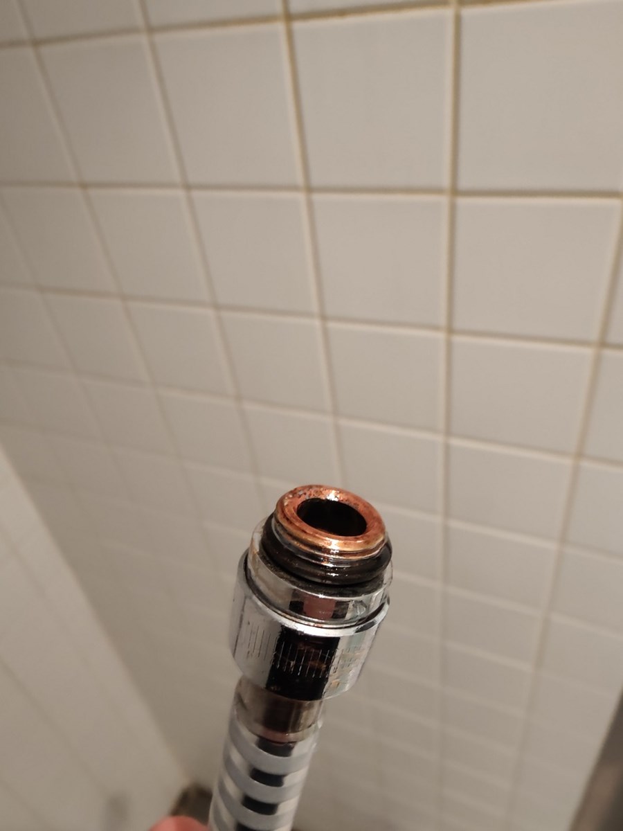

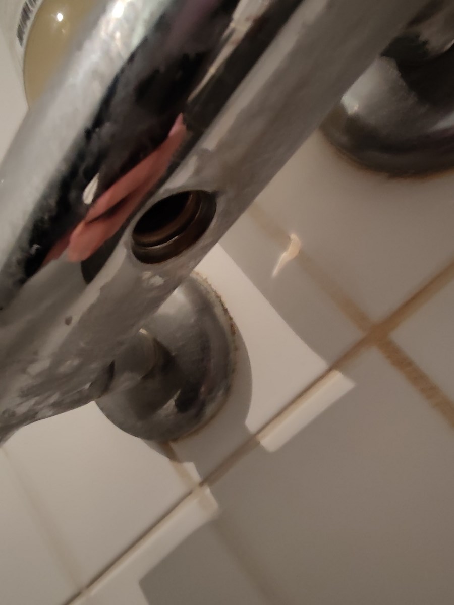

Min bruseslange er gået i stykker oppe ved brusehoved. Så jeg har købt en ny bruseslange.
Men når jeg skruer den gamle slange ud af brusearmaturet (se billeder) så sidder gevindet fast på slangen så jeg skal bruge et nyt "udløbsgevind" til mit brusearmatur, men hvad hedder sådan et, synes ikke jeg kan finde det nogen steder. Og jeg kan heller ikke finde nogle bruseslangen med indbygget gevind.

Du kan muligvis bruge en Brystnippel. Du skal lige være sikker på dimensionen.
Eks denne her til 1/2”: Silvan
Er dog usikker om det er helt korrekt da der sidder gummipakning på den du viser, men det kunne nok løses med paktape

Er du sikker på den ikke blot sidder fast i bruseslangen?
Det ser ud til at studsen skal skrues af slangen og monteres i armaturet igen
Jeg har bare været lidt i tvivl om slangen er "født" sådan eller om studsen bare sidder så godt fast i slangen så det virker sådan. Men du har nok ret, jeg kan bare ikke få den fri fra slangen så. Nogle gode forslag?
Tag godt fat om brystet på brystniplen og skru slangen af. Det er to dele.
Jeg kan simpelthen ikke få den skruet løs. Jeg har bestilt en ny brystniple fra producenten. Når den er kommet kan jeg prøve at gå lidt hårdere til værks med noget værktøj og være ligeglad om jeg evt. Får den ødelagte
Det kræver to vandpumpetænger at skille det ad. For ikke at skramme forkromningen lægger man en klud om det, der skal skilles ad inden man tager fat med tængerne.
