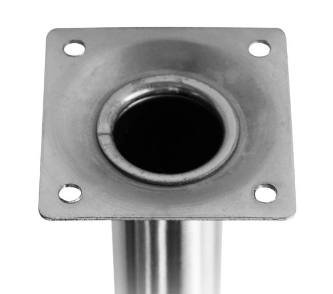

Jeg skal montere et par stålben på en 30 mm naturtræsplade. Der er plads til 4 skruer i hver.
Jeg tænkte at give samlingerne lidt lim, træ mod metal, for at få en fastere montering.
Hvilken lim er bedst?

8 skruer kan holde rigtig meget, men vil du lime kan du overveje epoxy og T-nuts eller threaded inserts(ved ikke lige hvad de hedder på dansk).
Men dem kan du lime i, så kan du skille det ad igen.

Min tvivl går på om de 5 x 30 mm skruer der er plads til kan holde benene på plads?
Hvad skal pladen dog bruges til. 4x 25mm franske skruer er ikke sådan at rive ud. Køb 6x25mm og bor hullet op til 6,6mm.

Skal bruges til skrivebord hos barnebarn, og er ok med at det ikke kan rives ud.
Bekymringer er at der bliver skubbet til benet nede ved gulvet, så skal der mindre Power til at to af skruerne hives ud.
Lav 4 stykker 25 mm. Krydsfiner plader på ca. 10x10 cm. Lim dem på pladen hvor benene skal være ,så kan du bruge 50 mm. skruer til benene. Bordet bliver naturligvis 25 mm. højere, hvis det er et problem så må du afkorte benene.
Måske pu 421 lim, ville kunne bruges..
Jeg tror nu det svage punkt mere er svejsningerne på de ben.. De ligner dem jeg havde fra enten Biltema eller JemogFix engang der var skrivebordet ikke super solidt..

Ja, det er ben fra J&F, men da den ene langside fastgøres til væg er jeg ikke så bekymret for at pladen bliver rykket.
Mere, som nævnt, om der ved et uheld under leg pludselig er pres nederst på benet.
Du kan evt fæse en sarg af jern ind og skrue benet fast på dem.
