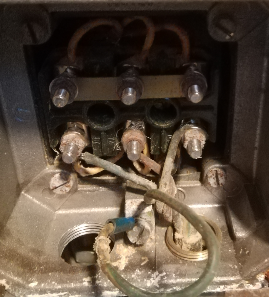

Tag lige dækslet af klemmekassen, så man kan se forbindelserne.

Lugter det af afbrændt “elektronik” i klemkassen?
 Nix - Alle tre motorer ville bare ikke tænde.
Der var ingenting brændt eller noget. De kørte fint i en måned og så fra den ene dag til den næste stoppede de hver især med at ville starte.
