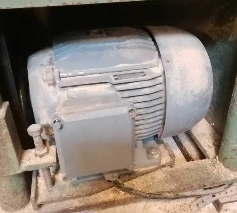

Her er et billede af motoren.
Den får 380v direkte ind i det hus - Jeg har ikke motorstyrng på og der er vist ingen kondensator.
Motoren står kke og brummer og den starter ikke af at jeg skubber klingen i gang.
