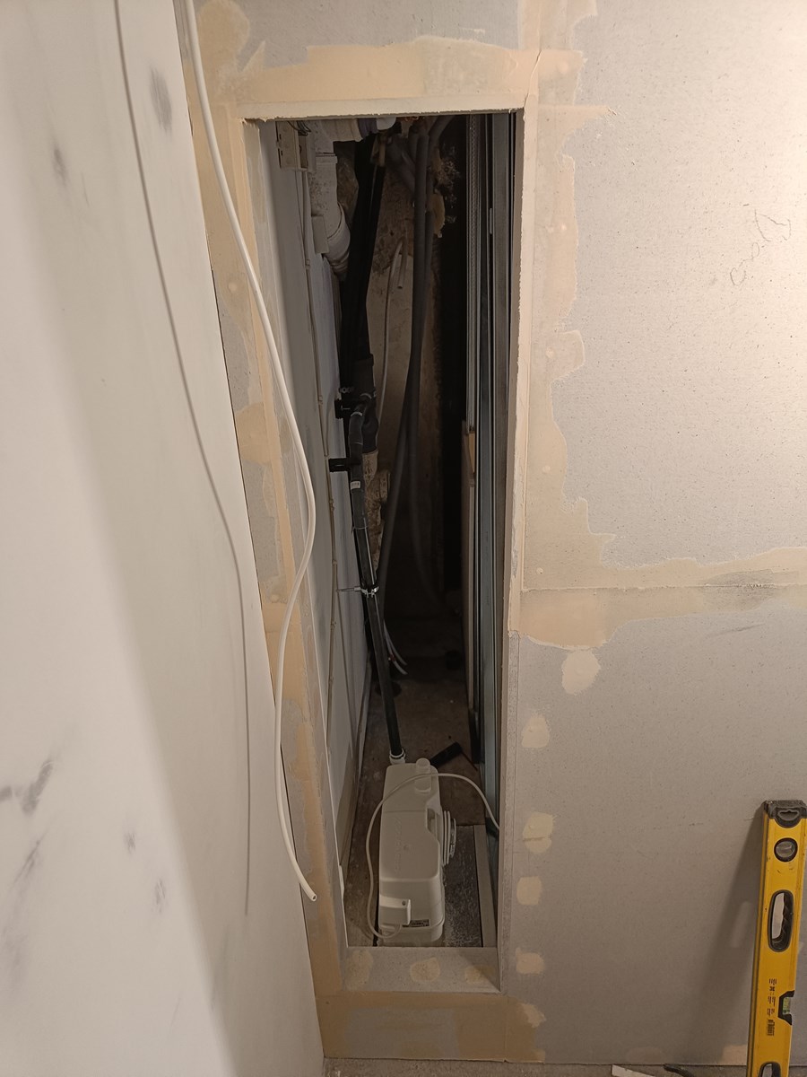

jeg skal have lavet en låge til et teknikrum i kælderen. Hullet er 160 x 33 cm. Hvilket træ/plade og hængsler skal jeg bruge? Jeg vil gerne have at hængslerne er skjulte når lågen er lukket. Der er plads til at hængslerne kan monteres på indersiden i hullet.

Lav den i 19 eller 22 mm MDF.
Hængsler 3 stk. alm. blum køkkenskabshængsler, og monter dem på 16 mm klodser inde i "rammen af skabet". For montering kan det være en fordel at benytte 3 stk. "flyers" (monteringsplader fra blum der ikke er afhængige af systemhuller).
Til åbning kan du sætte en push-out patron i modsatte side.
I princip det man i køkkenverdenen kalder en installationsramme

 Skal der fræses huller til sådan nogle hængler?
Selve lågen kunne være en højskabslåge til et køkken. De fås i bredde på 40 og højde på 195, og koster ca 300 kr. Lågen kan jo bare rage ud over dit hul, så størrelsen burde ikke betyde noget. Du får ikke meget plade og maling til den pris, og så er der forboret til skjulte hænglsler i lågen. Som GDS-manden skriver, så skal du have noget fast at skrue hænglserne i, da de vil blive trukket ind i gipsen, hvis de skrues direkte i. Så en klods eller liste oven på gipsen.
