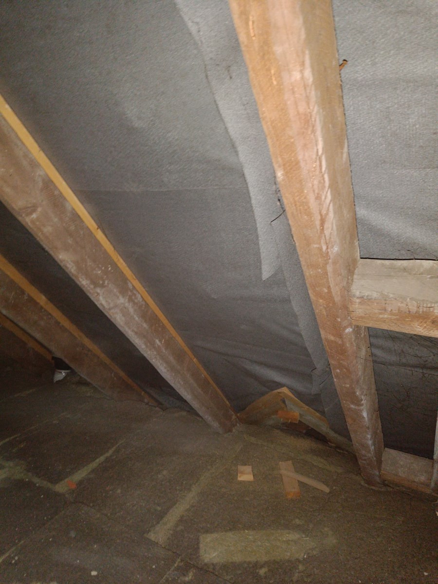

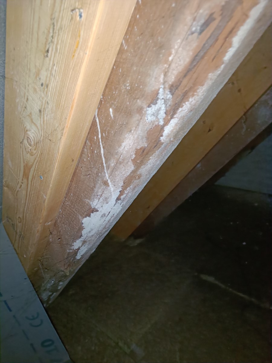

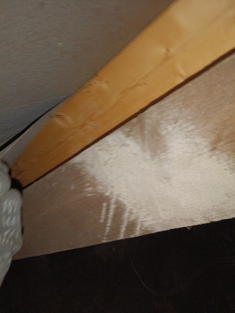

Var på loftet i dag og så dette på mine spær, er bekymret for om det er skimmel eller andet svamp ?

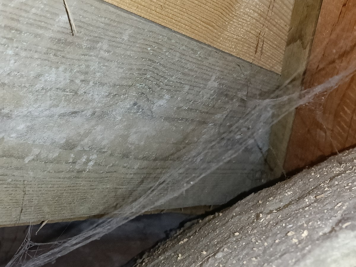

På det sidste billede ligner det spindel væv. De hvide belægninger på spær er meget almindelige og uskadelige. Men det er tegn på at du ikke har eller ikke har haft nok ventilation i dit loft rum.
Du kan montere udluftnings tude i dit undertag. Det kan klares indefra. 1 i hvert fag på begge sider af huset.
