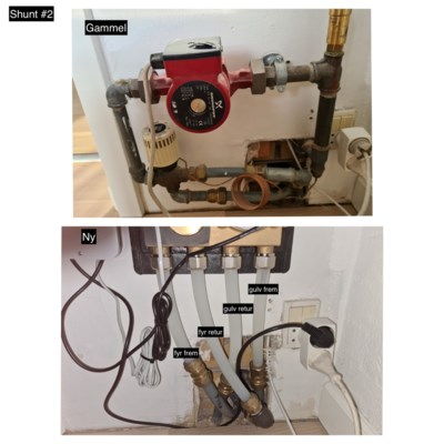

Vi har haft lidt problemer med gulvvarme i vores hus fra 1969, dvs. at gulvene ikke rigtigt ville være varmt, selvom at vandet fra fyret er rigeligt varmt. Gulvene blev skiftet i 2009, hvor der også blev lagt gulvvarme, men vi har kun boet her siden 2016. VVS'eren sagde at vores shunt systemer ikke fungerede rigtigt, og har lige skiftet dem til nogen nye.

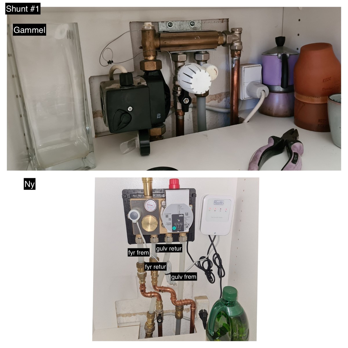

Desværre er alt blevet endnu værre, og nu har vi næsten ingen varme i gulvene længer. Derfor ville jeg gerne spørge om nogen kan forklare hvordan især shunt #2 oprindeligt var tilsluttet, og om den nye er installeret korrekt? Jeg tror det er her problemet ligger, men jeg aner ikke nok omkring det til at være sikkert.
På shunt #1 tror jeg at gulvkredsen er tilknyttet den modsatte vej ift den gamle, men jeg tror det er nok i orden fordi det er et separat kreds?

lidt mere detaileret billed på shunt #2

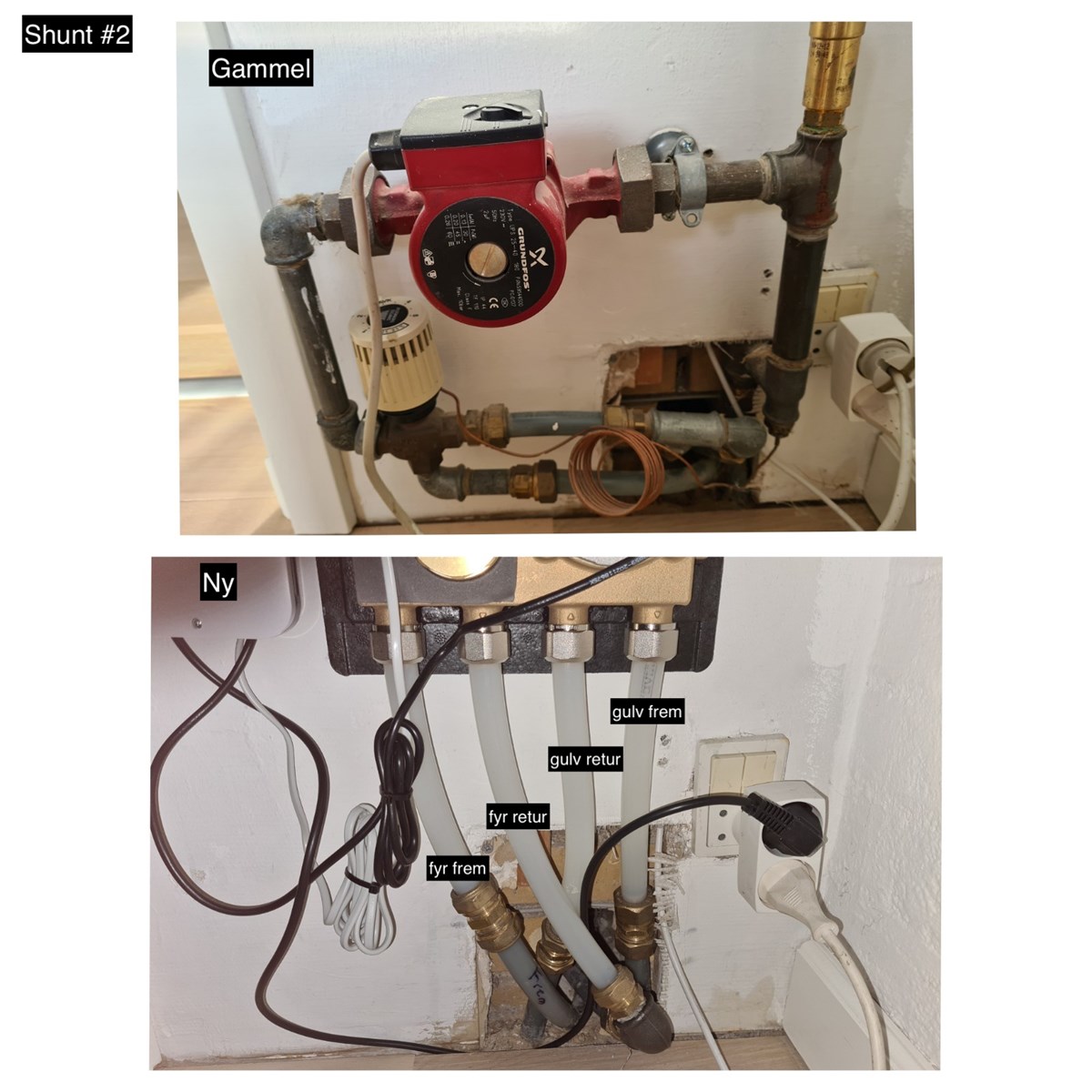

Rørene kan blive varme, men jeg kan se på termometeren på de nye shunte at vanden inden i gulvkredsen kun bliver omkring 20-30 grader, uanset hvad jeg stiller termostaten på (helt op til 35C!). Der er udluftningsventil på, og ved starten kunne jeg se at der var luftbobler, men tror det hele var udluftet efter ~20min. Jeg har også prøvet at hæve fremløbstemperaturen fra fyren af op til 65C, men uden held.

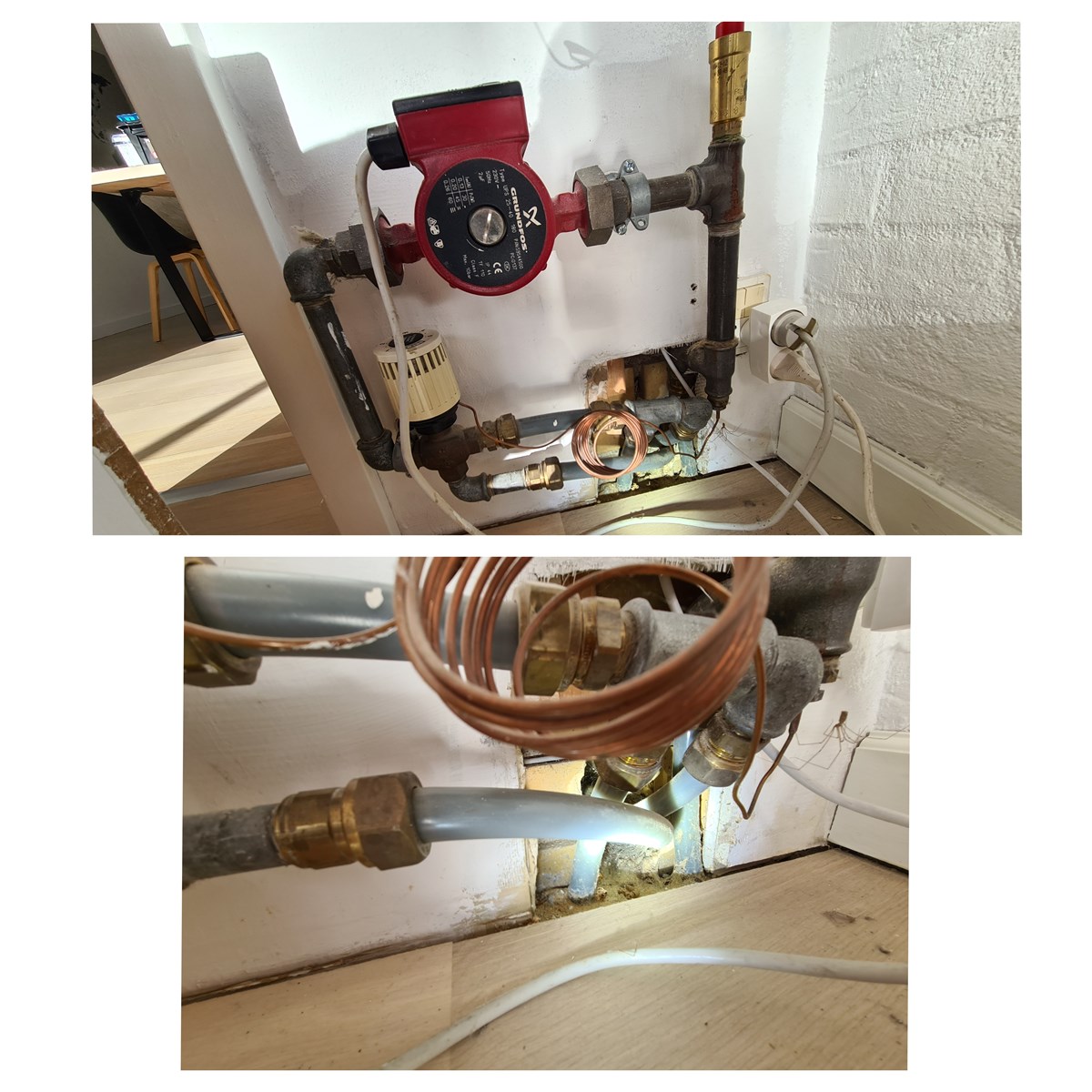

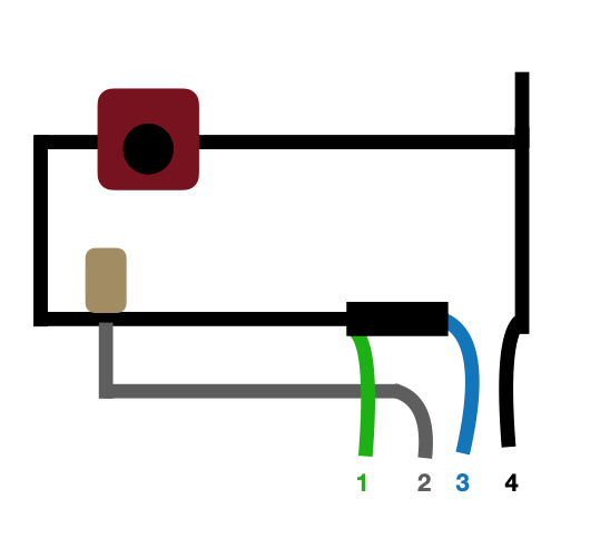

Jeg undrer mig mest over shunt #2, og har prøvet at illustrere lidt bedre hvordan den gamle montering var. Kan nogen forklare mig hvilken tilslutninger men skulle forvente på 1,2,3 og 4? Især 1 og 3 forstår jeg ikke,  2 er nok 'fyr frem' og 4 'gulv frem'. Hvordan kan 1 og 3 både være 'fyr retur' og 'gulv retur'?

Jeg forstår stadig ikke hvordan 1 og 3 på det gamle shunt #2 kunne have fungeret, men der er nok nogle kloge hoveder der ved det.
