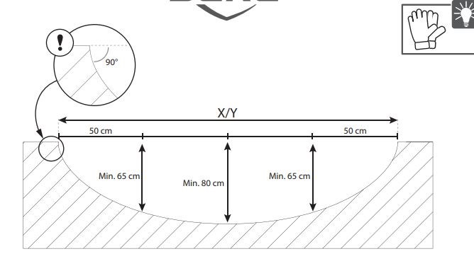

I efteråret 2022 fik vi gravet et hul til vores trampolin (Berg Grand Champion InGround 470) og efterfølgende sået græs på hele plænen. I følge manualen på trampolinen skulle hullet være gravet skåleformet (se billede nedenfor), men desværre er hullet gravet mere lodret og cirka 80 cm overalt.

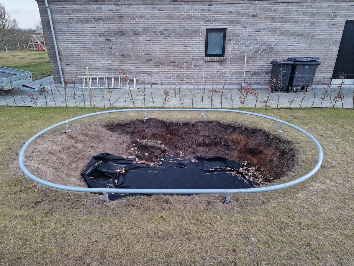

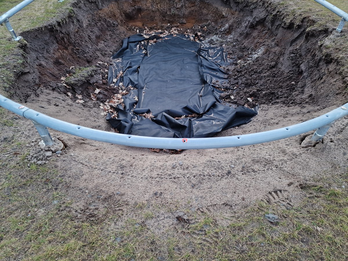

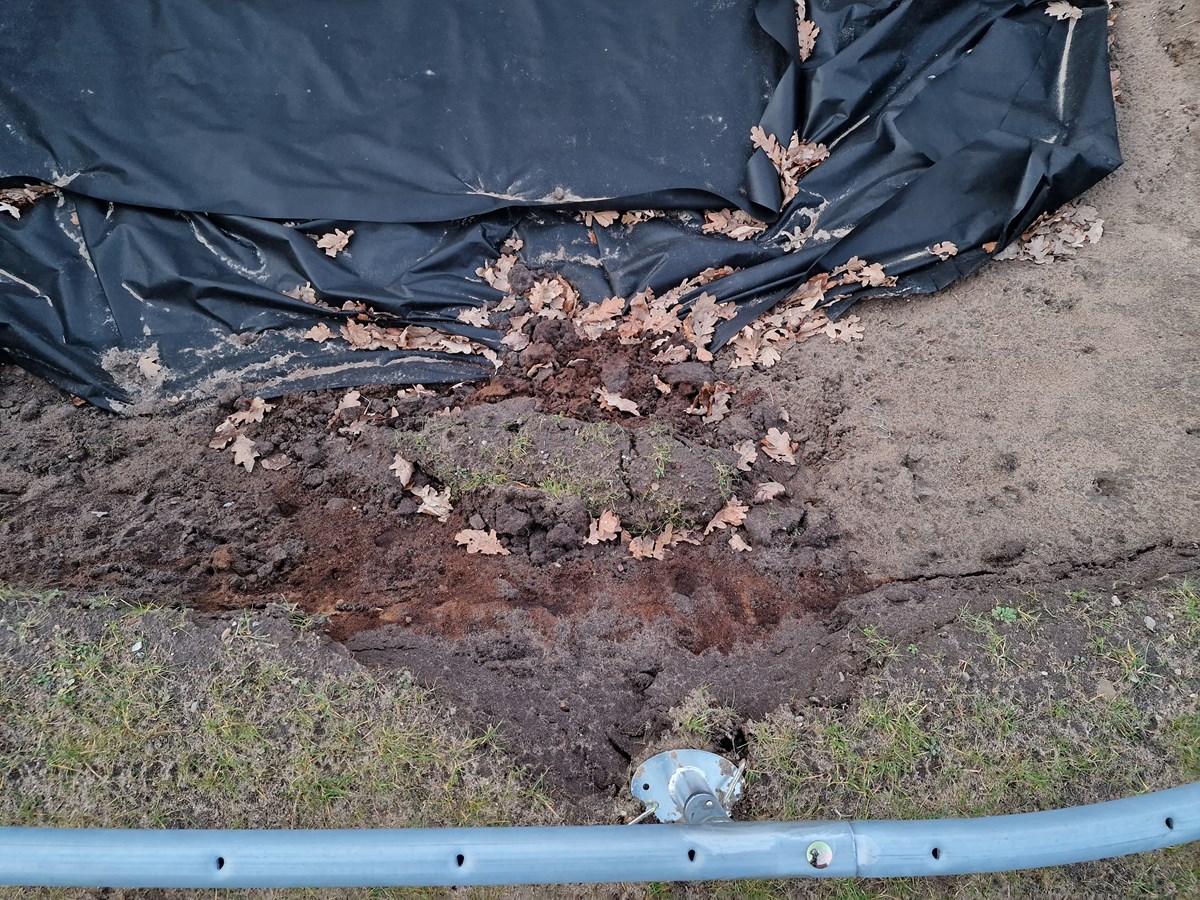

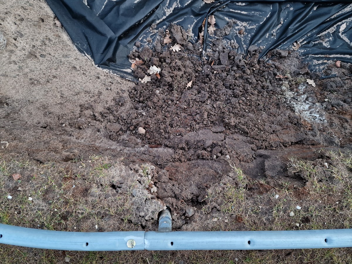

Sidenhen har vind og vejr betydet at jorden er skredet sammen enkelte steder og da vi i sidste weekend forsøgte at sætte trampolinen op, medførte det at jorden skred sammen under flere af benene (se billederne). I den ene ende har vi forsøgt at stille benene på 10x10 cm træstolper (50 cm lange, nede i jorden) og støtte op med jord, men stolperne rykker på sig.

Alt efter jeres jorbundsforhold tvivler jeg på at et hul gravet som på tegningen ville holde formen helt op til kanten, man laver jo netop volde og skrænter med en væsentligt lavere hældning end på den tegning. I min tunge lerjord kan jeg slippe afsted med en 1:1, men et hul med en 90graders vinkel ville stille og roligt erodere til en lavere hældning.

Jeg tror i er på rette vej med noget fundering på pæle, men i skal længere ned end de 80cm som hullet er dybt for at pæle vil være stabile. De vil alt for let presse sig ud ind mod centrum hvor jordtrykket ikke er i stand til at holde dem tilbage.
Jeg ville lave en prøve ved at finde et stykke galvaniseret rør med en indvendig diameter stor nok til at trampolinens ben kunne gå ned i den når fødderne var taget af. så ville jeg se om jeg kunne banke det 100-120 cm ned eller om jorden er for stenet til at de kan lade sig gøre. Man kunne også kigge på skruefundamenter, men så begynder det at blive en dyr trampolin :)

Bor nogle huller med et pælebor og støb dem med beton i samme højde. Så kan benene stå fuldstændig stabilt på dem, og koster ikke mange 100kr.

Placer nogle sten/musten under rammen, ved siden af de pæle så pælene ikke hopper ned i jorden.
Grav jorden op i en trillebør de par steder der er skredet - burde ikke tage mere end ½ time.

Jeg ser på billede nr. 2 at der er huller i foden på trampolinens ben. Så hver sted ville jeg grave en træstolpe lodret ned, på ca. 40 cm  Overkant så dybt som nu trampolinen skal stå. Så skruer du trampolinen fast.
