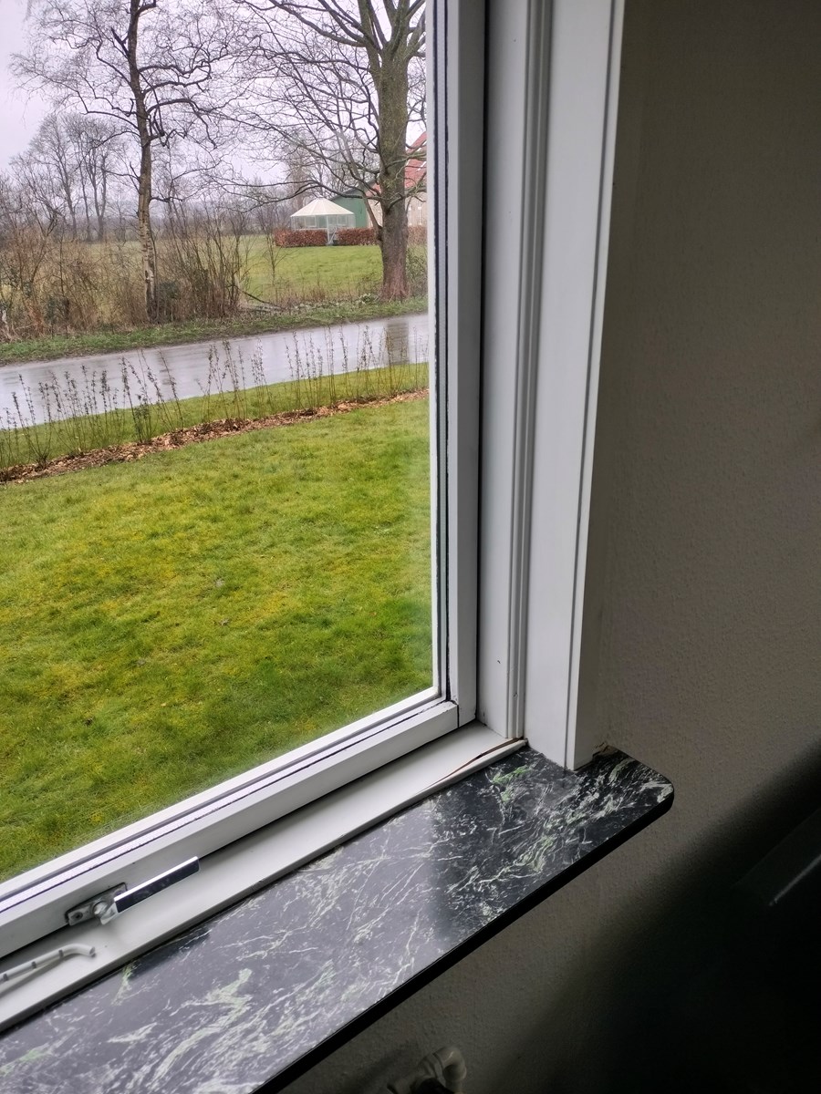

Billedet viser den ene halvdel af et dobbelt vindue. Vinduet skal skiftes til et mindre vindue, så væggene på begge sider af det kommende vindue skal opbygges på ny.
I forhold til lag-opbygning er det min plan at starte indefra med
1.MDF-plade (som eksisterende vægge)
2. Dampspærre
3. Isolering
4. Vindpap
5. Afstandslister
6. Udvendig facade plank.
Er der noget jeg har overset, så hører jeg gerne fra jer.
