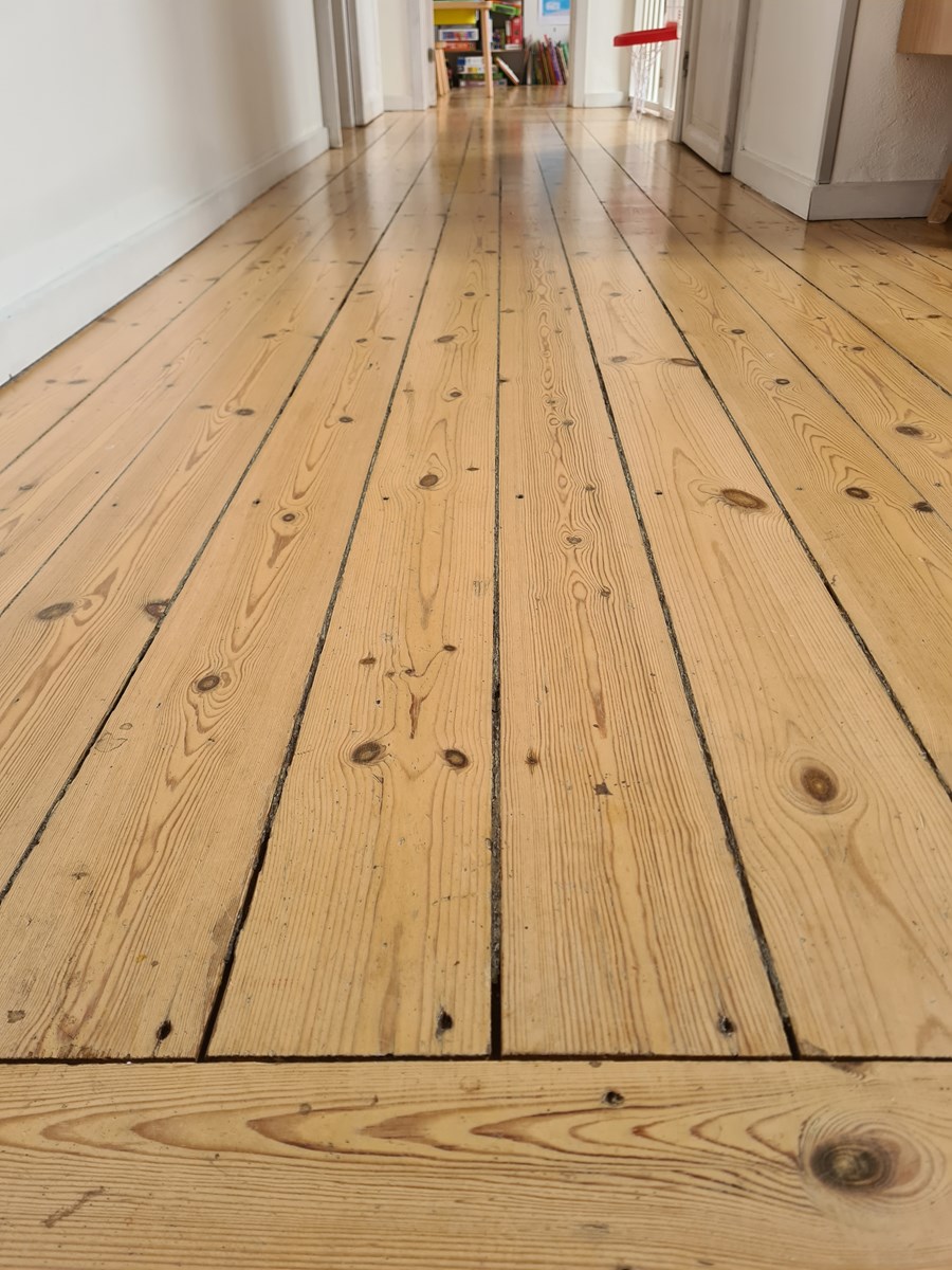

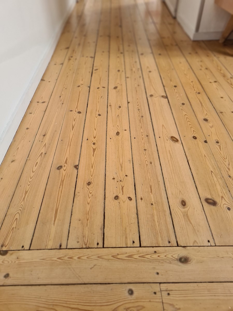

Hej med jer,
Jeg har et gammelt klassisk trægulv som jeg gætter på det er fyrretræ. Er det rigtigt?
Jeg overvejer at give det nyt liv med at forny fugen og slibe. Hvad for noget slags fuge skal man bruge hvis man gerne vil være tæt på træfarven så fugen ikke er så synlig?
Det er fyrretræ. M.h.t. fugen er jeg ikke ekspert. Man kan få plastisk træ, som nok vil være det der ligner mest, men det bliver en hård fuge, og jeg er i tvivl om ikke, den vil blive ødelagt efterhånden, da træ jo er levende og kan bevæge sig.
Så vil vi jo være ovre i noget elastisk fuge, men hvordan og i hvilke farver det gøres, skal jeg lade være usagt.
