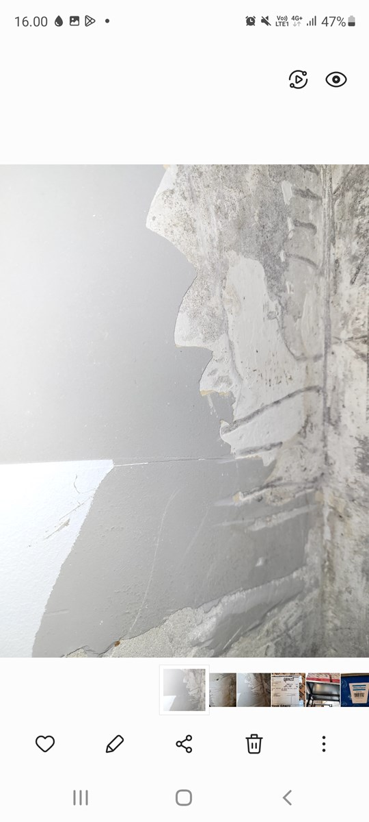

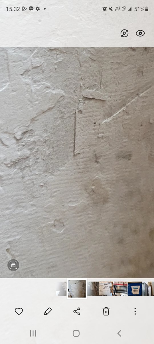

Hej. I forbindelse med at jeg skulle fjerne noget skimmel fra vægen. Hev jeg filten og noget af det nye spartel af og stødte så på det her gammelt spartel/klæb? Nogen der ved PM det er farligt, tænker her på om der asbest holdigt?
Endnu et billede fra længere afstand.
Det er altid rart at være på den sikre side. Men asbest i huse forekommer næsten udelukkende i tagdækninger og isoleringsmaterialer.
Jeg tror derfor ikke du er stødt på asbest.
100 pct sikker bliver du kun hvis et laboratorie analyserer en prøve.
Det er vist en lidt forsimplet tilgang..
Det blev brugt mange andre steder.. Men dog ikke umiddelbart i almindelig vægspartel..

OK lyhne1, nok lidt forenklet, men i stedet for en skræmmekampagne fra et firma der gerne vil have lidt kugler i kassen, så se evt. på https://www.bolius.dk/asbest-i-boliger-17967
Update.
Fik asbestbilen  forbi og de fandt ingen asbest i ovenstående. Pyha
