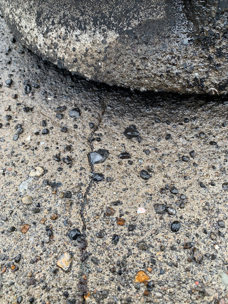

Da jeg har en mindre utæthed på mit tag, så er jeg ved at prøve at gå det efter. Det er et eternittag, men jeg er ikke helt klar over alderen på det. Jeg har konstateret vandindtrængning ved enkelte af tagskruerne som jeg forsøger at tætne. Er der nogen, der har prøvet dette og som har nogen gode fif til det? Det er de gamle tagskruer (med hætte) og indtil videre har jeg prøvet at skifte den tætningsdims der er under skruen, med det har desværre kun begrænset løst problemet. Gode ideer efterlyses 😊
Derudover har jeg netop opdaget, at der er en revne i toppladen på skorstenen (se billede). Kan det også gøre at der kommer vand ind?
På forhånd tak for gode ideer/tips
/Inger
Netop toppladen på skorsten kan meget vel give vand ned i skorstenen. I 70 -80`rne brugte man ofte topplader der er lavet af leca beton. De havde kun en tynd skal af cement og det tæres op af svovl og andre stoffer fra røgen.
 Det vil især være ved vedvarende regn, da det skal trænge igennem alle mursten. Hvis der kun er enkelt dage med regn vil de typisk tørre op ind imellem. Jeg har midlertidig repareret sådan en topplade ved at pudse den på oversiden med fliselim.
Utæthed ved skruer og tagplader der er revnede i toppen vil sjældent give så meget vand ind at du kan mærke det.
Den nemmeste måde er at skrue dem lidt løse og give en lille klat tagtæt LINK ned under tætningen. Når du så spænder igen så vil det blive tæt.
