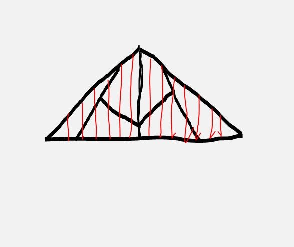

Nej det er nok svært at forklare konstruktionen.
Men måske hvis vi holder os til spørgsmålet fra starten.
Hvordan skal spær bygges (sorte) som skal holde lægterne (røde) hvor horisontale antracit gavlbrædder skal monteres på?

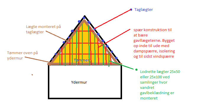

På mit hus, er spærene længere inde end hvor gavlen skal stå, derfor er lægterne ikke sat direkte fast til spærene. Derimod kører der en lægte på tværs af alle taglægter, og så er der en stykke tømmer oven på ydermuren. På disse to er der så monteret en spærkonstruktion som er fyldt op med isolering, med dampspærre indefra og vindspærre udenpå. På dette monteret lodrette lægter til at bære gavlbeklædning med nødvendig ventilation.
