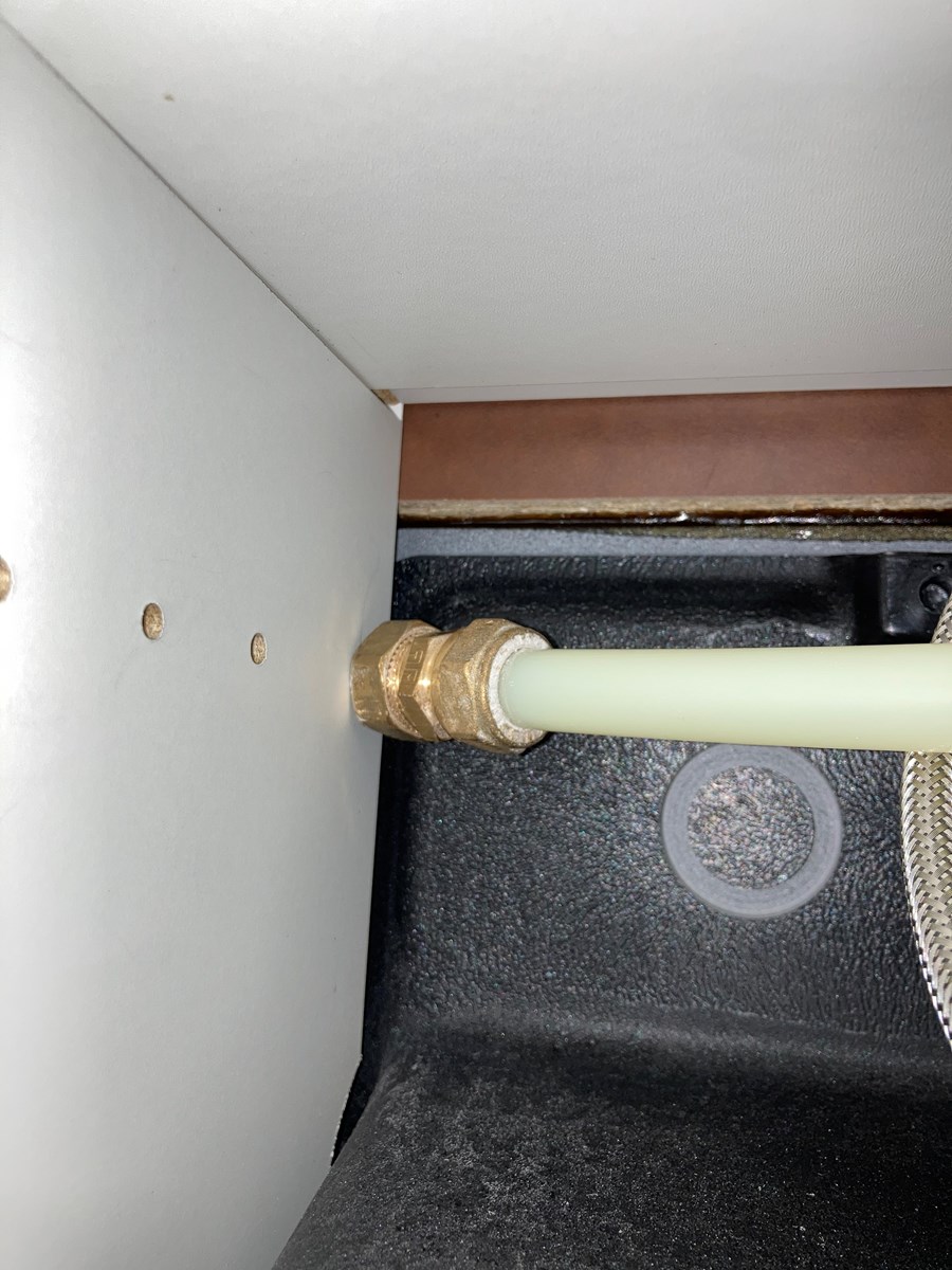

Jeg er flytter i nybyg og har fået installeret 2 koldtvandsslanger i køkkenet. Den ene er tilsluttet til håndvasken, men den anden er ikke tilsluttet noget endnu. Den er installeret med henblik på senere montering af BWT eller Quooker, hvilket vi ved at overveje nu.
Jeg mistænker at den ekstra koldtvandsslange ikke er tilsluttet korrekt eller er utæt, da den ikke føles kold/kølig ligesom den slange, der er tilsluttet håndvasken. I teknikskabet er det tydeligt at mærke, at det kolde vand løber gennem den ekstra koldtvandsslange, men det virker som om det ikke kommer hele vejen igennem ud til køkkenet. Er det normalt? Og er der en måde jeg kan teste gennemløb af vand uden at ende i det helt store vandshow. Den ekstra slange er afsluttet med en slags prop (man kan godt høre jeg er meget lidt gør-det-selv-mand, men det kan ses på billedet).
Vh. Mikkel
Står vandet stille så bliver det jo ligeså langsomt varmet op, af den omgivende lufttemperatur... er der flow igennem så kommer sandsynligvis koldt vand igennem
der kan jo ikke løbe koldt  vand igennem når der er en prop i den ene ende  !!!
Netop derfor føles den ikke kold......
