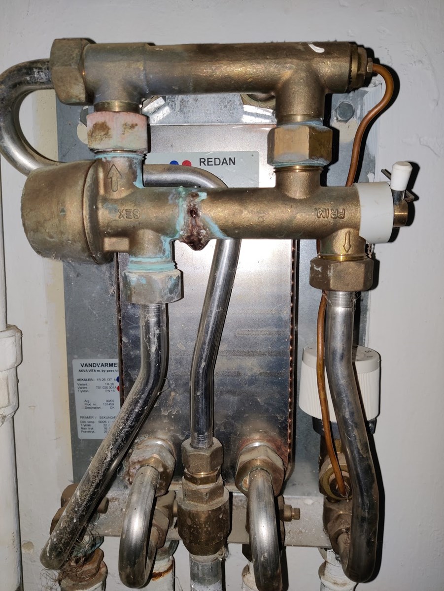

Jeg har en gammel Redan vandvarmer, tilsluttet fjernvarme. Den har tjent os godt i mange ür, men for et ürs tid siden fik vi problemer. Vandet er varmt nok, men efter nogle fü minutters bad bliver det køligere (ikke koldt) Jeg troede først at det var vores termostatbatteri der var güet en tur, hvilket jeg har prøvet før, men det hjalp ikke at skifte til et almindeligt blandingsbatteri. Nür vandet bliver køligere hjÌlper det ikke umiddelbart at skrue helt over til varmt, men efter et minuts tid bliver det dog varmt igen - samme mønster hver dag?
Inden jeg farer til at fü vandvarmeren udskiftet, vil jeg høre om der er nogen af jer der kan give mig en idÊ om hvilke indstillingsmuligheder jeg har pü den. Süvidt jeg kan se er der to muligheder, en termostatventil (som jeg ikke kender funktionen af?) og en lille drejeanordning pü højre side.

Den er godt tÌret pü midten, skift den før den springer lÌk.

Det kan da godt vĂŚre at den skal skiftes, men det er jo ikke lav-det-selv, og ikke helt gratis. Jeg er stadig interesseret i at fĂĽ et kvalificeret bud pĂĽ, hvorfor min varmeksler "sĂŚtter ud"
Hvis du ikke kender funktionen at termostatventilen, sĂĽ prøv at stille pĂĽ den. Den regulerer temperaturen pa det varme vand. Det ser ud som om du trĂŚnger til en ny varmeveksler.
Jeg tror nu at det er pm-regulatoren (kødbenet) der er problemet. Det er ret let selv at skifte. Billig vvs har en youtube film liggende. Prøv også at “google” efter “fejlfinding pm tegulator”.
Super, Søren O. Det vil jeg kaste et blik pĂĽ. Det er jo ogsĂĽ den der er tĂŚret.
Den hvide hane til venstre er til at stille, hvor varmt vandet skal vĂŚre.
Prøv evt. at "motionere" den, mĂĽske den kan have sat sig.
I har vel ikke haft lukket for vandet ude i vejen (brugsvandet) fx. pga. skift af stophane.
Det kostede os en ny varmeveksler, da der kom skidt og sandkort ind i PM regulatoren (den vandrette del med hanen til højre). Forsikringen betalte dog noget af den - efter en del "svÌrdslag".
