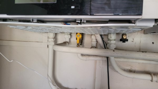

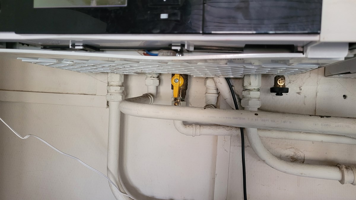

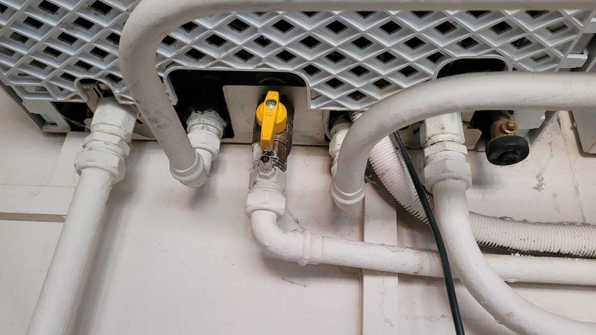

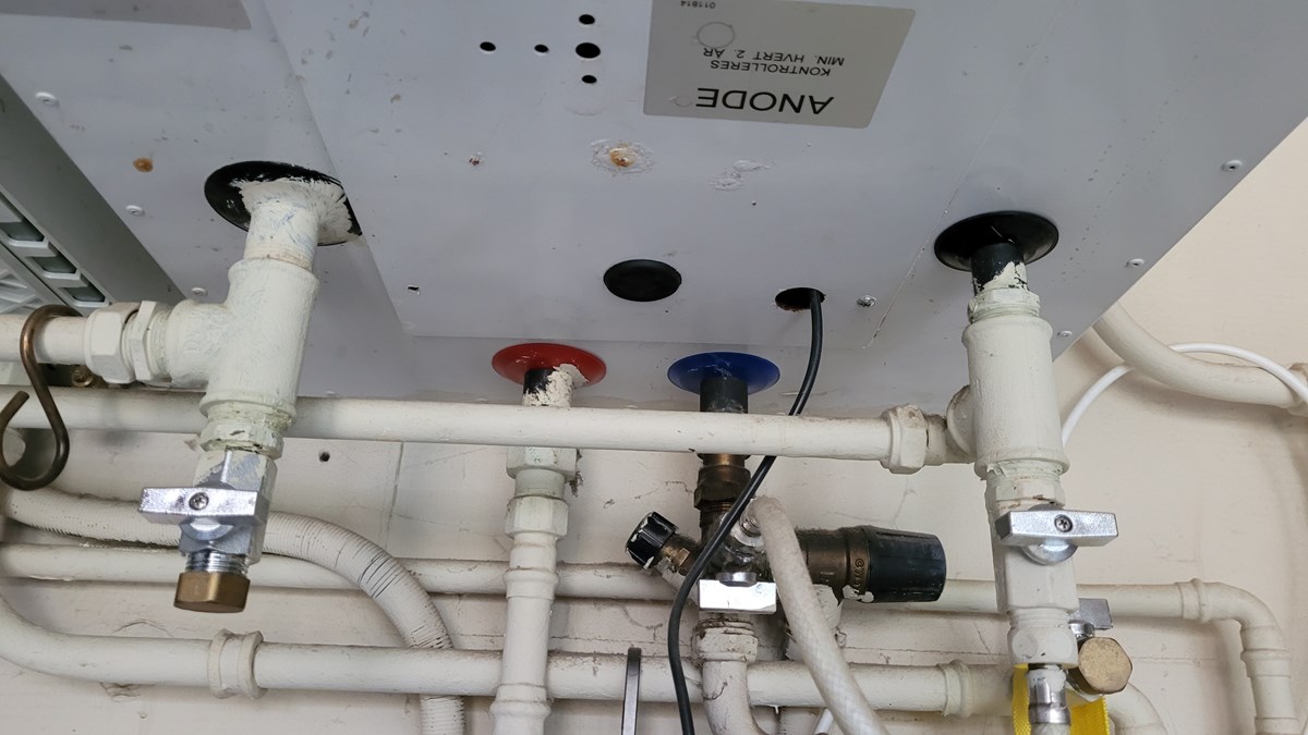

Hejsa, jeg har fået et køleskab med ismaskine og skal have tilsluttet koldt vand. Eneste rør jeg har nærheden er fyr og varmtvandsbeholder. Fyret er et vitodens 200 fra Viessmann. Men jeg kan simpelthen ikke finde ud af hvilket rør der fører koldt vand til fyret. Mit gæt er er rør ved siden af sikkerhedsventil, altså nummer 2 til højre for gastilførsel, men er ikke helt sikker og det vil jeg gerne være. Nogen af jer der kan hjælpe?

Kan du ikke lægge et billede op af tilslutningerne i varmtvandsbeholderen. Normalt er der ikke tilsluttet brugsvand til fyret, når der er separat varmtvandsbeholder.

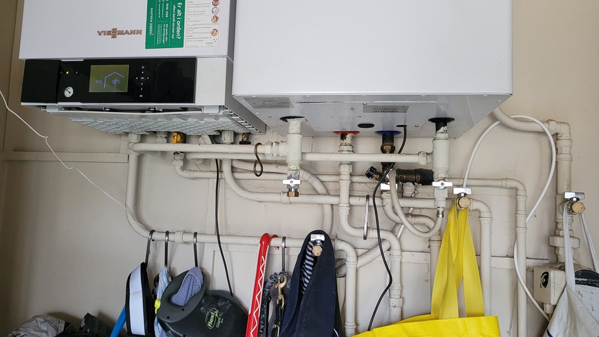

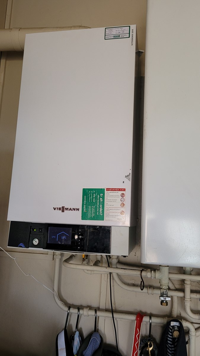

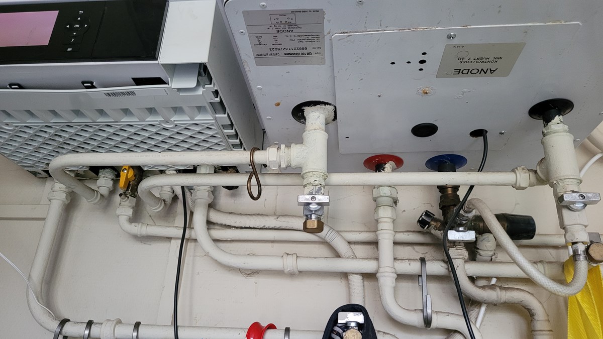

Fedt med et svar så hurtigt, mange tak ! Her er billeder af varmtvandsbeholder

Hvis det skal tages fra varmtvandsbeholderen, ville jeg gå ud fra at det var den blå tilslutning, det der forvirrer mig her, er at der sidder noget der ligner en sikkerhedsventil på den ene side og noget jeg ikke ved hvad er, men som ligner en termostat, på den anden side. Når jeg skal påfylde vand på systemet for at få korrekt tryk, åbner jeg de to ventiler imellem slangen.

Men kan jeg sætte et bypass på, på den ventil der sidder inde ved sikkerhedsventilen og så tage vandet der, uden risiko for forurening?

Ja du kan sætte et t-stykke på inden afspærringsventilen til dem hvide slange. Skal det være helt korrekt må den hvide slange kun være tilsluttet når du bruger den - en sikkerhed mod forurening.
Kan du leve med at skulle afbryde vandforsyningen til dit køleskab, når du skal fylde vand på dit fyr, kan du blot koble køleskabet til ventilen hvor den hvide slange er tilsluttet nu.

Jeg er meget taknemmelig for at at du har gidet bruge tid på det. Nu ved jeg hvad jeg skal gøre :-) Mange tak.
