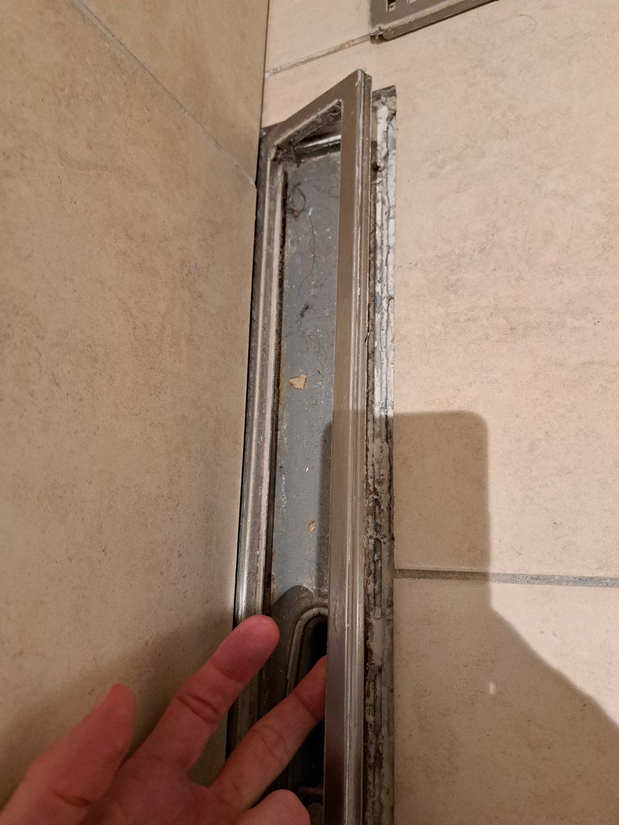

Jeg ville skifte silikonefuger i brusekabinen i vores 6 år gamle hus, da de var ramt af sorte pletter.
Omkring afløbet undrede det mig, at der var temmelig vådt under silikonefugen.

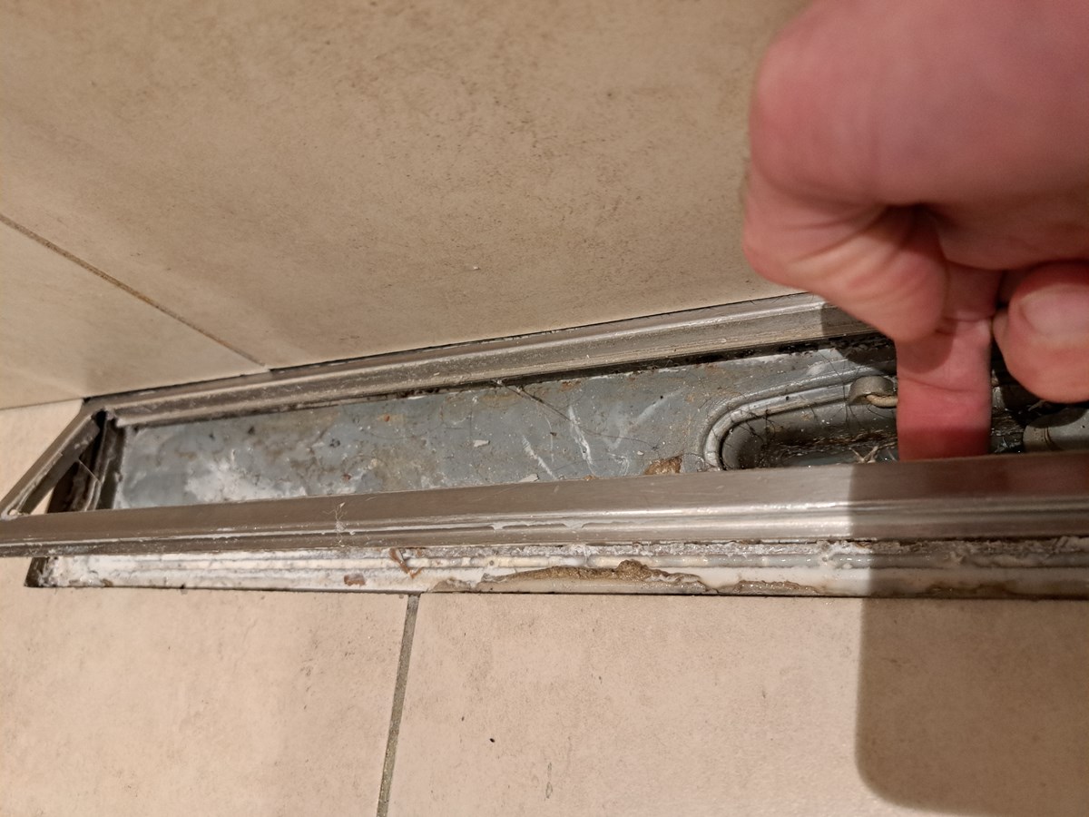

Det viste sig så, at rammen til risten sidder løst (se billedet). Den er kun holdt fast af silikonefugen. Dvs. vandet kan løbe ud mellem afløbsrenden og rammen til risten.
Der sidder endda lidt fliseklæber et enkelt sted, så rammen ikke kan få kontakt til afløbsrenden.
Dette er vel ikke lavet korrekt?
Hvordan skal rammen sættes fast og tætnes?
Kan jeg klage over dette til bygherren efter 6 år?
den burde side i fliselimen og fuge
